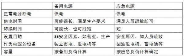

    a  柴油发电机组在超高层建筑中既可作为应急电源使用,也可以作为备用电源使用。当备用电源满足应急电源条件时,备用电源可以兼作为应急电源。

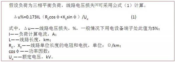

b 超高层建筑应设柴油发电机作为应急电源或备用电源。设置在超高层建筑内的柴油发电机,应根据负荷大小、单台电动机最大启动容量、供电半径等因素确定柴油发电机的额定输出电压:(1)  当建筑物高度低于200m时,宜采用低压柴油发电机;(2)  当建筑物高度大于400m时,宜选用高压柴油发电机;(3)  当建筑物高度在100m~400m时,应进行技术分析、比较,确定柴油发电机的额定电压。

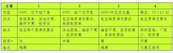

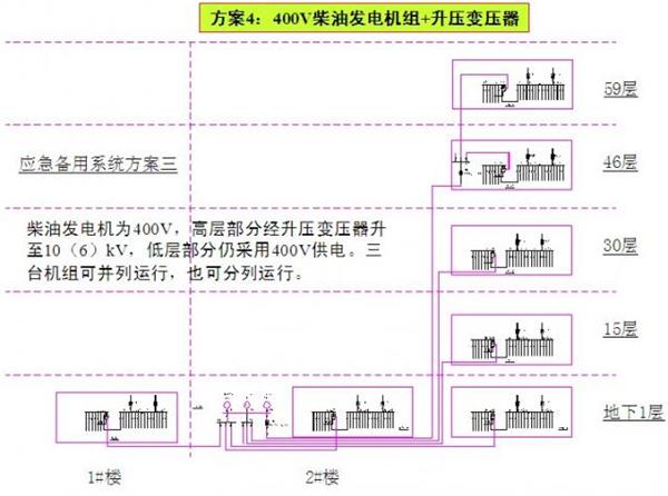

工程案例:天津中钢国际广场
总用地面积:26666m2     建筑面积:4395000m2     建设周期:2010年-2014年
塔顶高度:358米     建筑层数:地上88层,地下3层  建筑功能:酒店、办公、商业
电源:2路35kV,同时工作,互为备用
变压器总容量:40200kVA  单位容量:101.7VA/m2
应急电源系统方案展示:

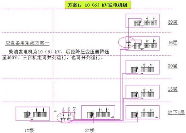

方案一:柴油发电机为10(6)kV,后经降压变压器降压至400V。三台机组可并列运行,也可分列运行。

4楼

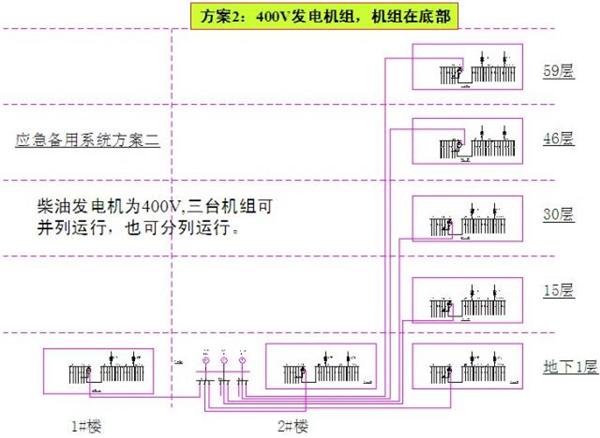

方案二:柴油发电机为400V,三台机组可并列运行,也可分列运行。

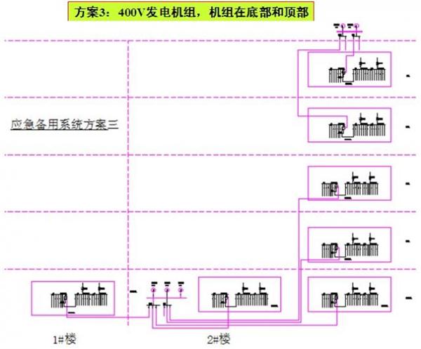

方案三:

6楼
方案四:柴油发电机为400V,高层部分经升压变压器升至10(6)kV,低层部分仍采用400V供电。三台机组可并列运行,也可分列运行。

7楼
中钢应急(备用)系统比较,如下:
