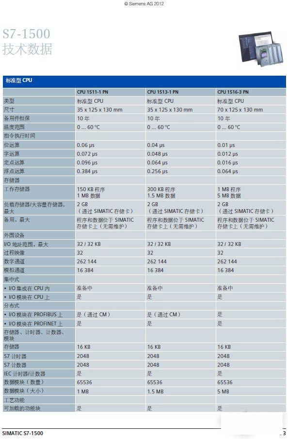

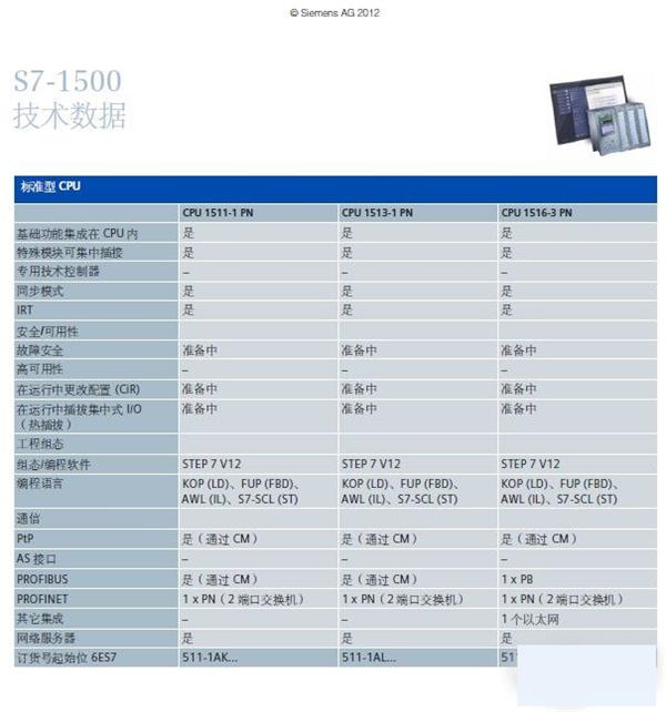

CPU-1511-1 PN 适用于中小型应用
CPU-1513-1 PN 适用于大中型应用
CPU-1516-3 PN/DP 适用于要求较高的大型应用和其它通信任务
选型资料如下:

一般的场合应用,1511 CPU足矣。
