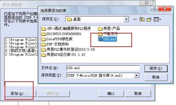

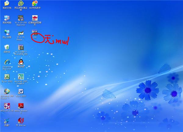

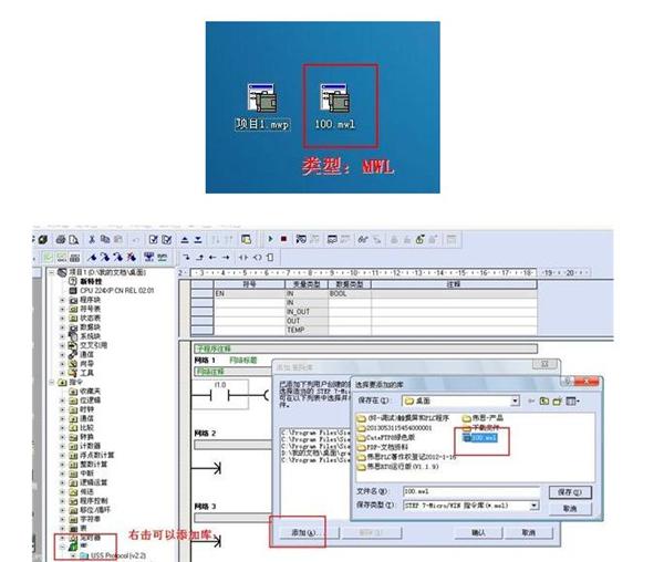

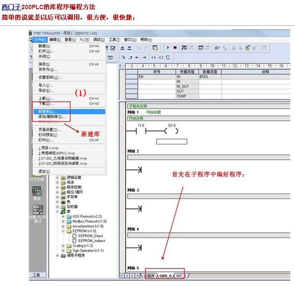

请教大师,我按图示建成的库文件,100后面为何没有.mwl。另外建成库文件后,调用的步骤是怎样的?

在指令树 靠下面 招考 添加/删除库, 然后,

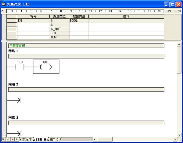

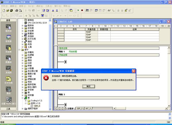

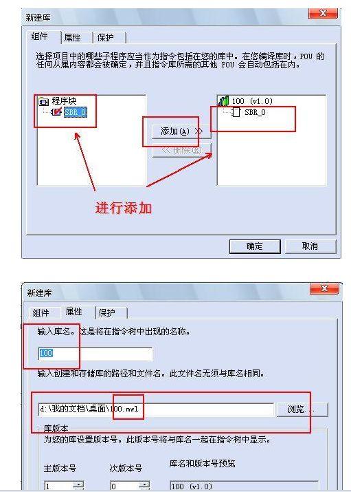

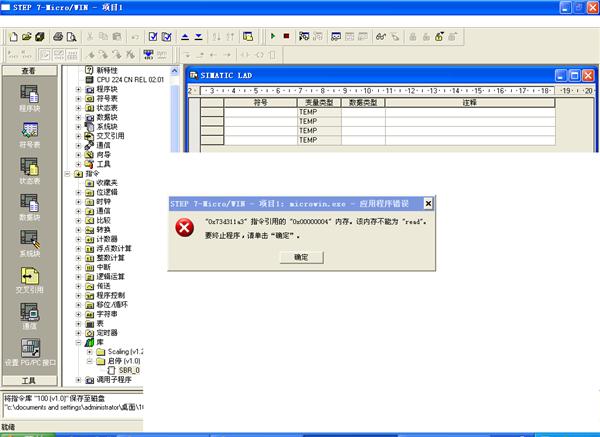

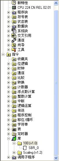

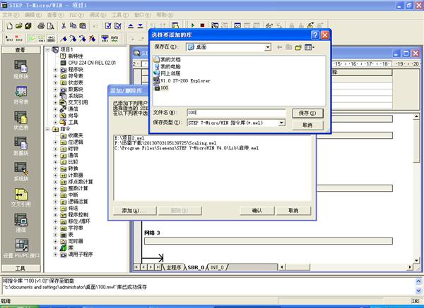

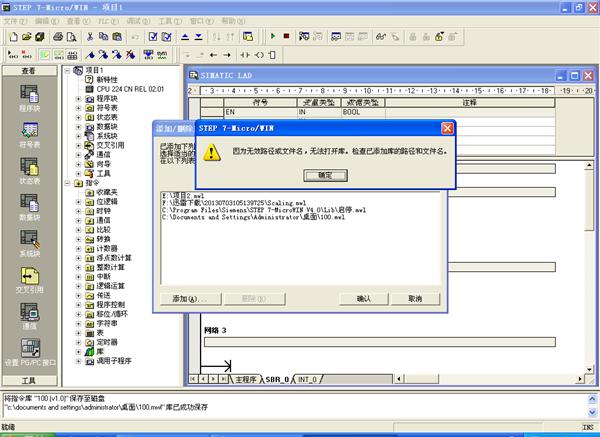

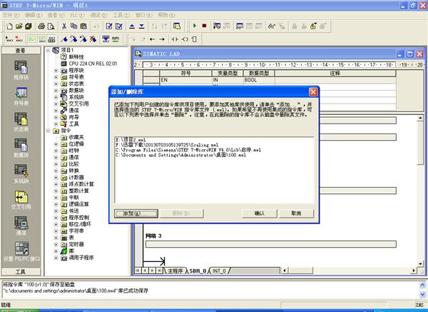

1、先编子程序。2、新建库保存在桌面下。3、添加库。4、己添加。5、点确定。出现上图。6、在主程序编缉下,双击调用库文件中的启停子程序SBR-O,出现上图。7、点确定,出现上图,再点确定,就自动关闭软件了。

你上面图的步骤只是一个程序,不是库。
你按照上面回帖的第一张图;试试,不行;加我QQ:2530833970

发现问题了。
上图,第 5点里面,看指令树-库-启停-SBR0。就是这个SBR0。因为当前程序里面已经有这样一个名字的子程序了。而你的库又用相同的名字生成,所以……
你明白的啦?

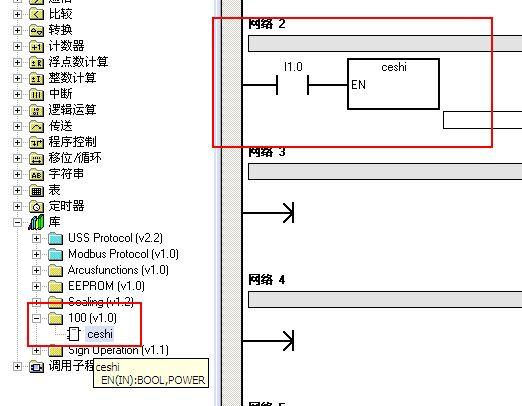

是按你的方法做的,100(v1.0)都在库中了,但调不出来,请教调出的步骤。

这样调用试试,不行就在新建库的时候改一下子程序的名字:测试

谢谢二位老师的点对点指导,按你们的方法,问题己解决。
