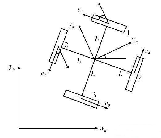

  全方位移动机器人由4 个全向轮作为驱动轮,它们之间间隔90°均匀分布,如图1 所示,其简化运动学模型如图6 所示。其中,xw - yw为绝对坐标系,xm - ym为固连在机器人车体上的相对坐标系,其坐标原点与机器人中心重合。θ 为xw与xm的夹角,δ为轮子与ym的夹角,L 为机器人中心到轮子中心的距离,vi为第i 个轮子沿驱动方向的速度。

图1 机器人的运动模型
  可求出运动学方程如式(1) 所示:
  因为轮子为对称分布,常数δ 为45°,故得到全向移动机器人的运动模型:

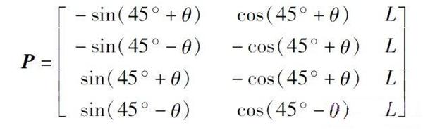

  其中, v = [v1 v2 v3 v4]T 为轮子的速度s =为机器人整体期望速度。
  P 为转换矩阵。

P 为转换矩阵。
  这样,就可以将机器人整体期望速度,解算为到4 个轮子分别的速度,把数据传送到控制器中,就可完成对机器人的控制。

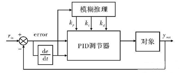

  模糊PID 控制系统结构如图2 所示,系统的输入为控制器给定轮速,反馈值为电机光电码盘反馈数字量,Δkp、Δki、Δkd为修正参数。PID 控制器的参数kp、ki、kd由式( 3) 得到:

图2 自适应模糊控制器结构
  由此,根据增量式PID 控制算法可得到参数自整定PID 控制器的传递函数为:

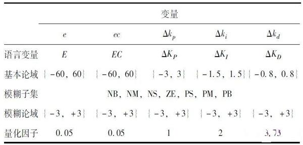

  在此速度控制器中的输入为实际转速与设定转速的偏差值e,以及偏差值的变化率ec,输出量为PID 参数的修正量Δkp、Δki、Δkd.它们的语言变量、基本论域、模糊子集、模糊论域及量化因子如表1 所示。
表1 输入、输出量的模糊化

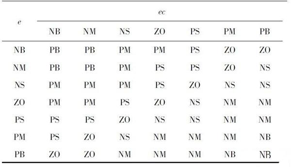

  模糊控制设计的核心是总结工程设计人员的技术知识和实际操作经验,建立合适的模糊规则表,得到针对kp,ki,kd这3 个参数分别整定的模糊控制表。根据kp,ki,kd这3 个参数分别的作用,可制定模糊控制规则,以kp为例,列规则如表2,ki,kd可类似推出。
表2 kp的模糊规则表

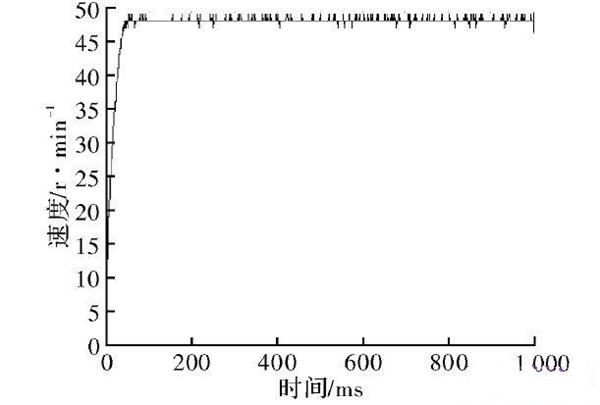

  3 实验结果

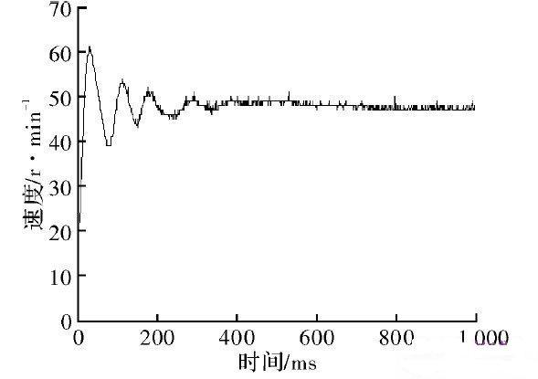

  为验证参数模糊自整定PID 控制器的有效性,文中对直流电机分别做了常规PID 控制和模糊PID 控制实验。实验中给定轮速为50 r /min,图4 为采用常规PID 控制方法控制的电机转速,图5 为采用模糊PID控制方法控制的电机转速。相比常规PID 控制算法,采用参数模糊自整定PID 算法能够明显降低超调量,加快响应速度,改善控制系统对轮速的控制效果。

图4 采用常规PID控制
图5 采用参数自整定PID控制
