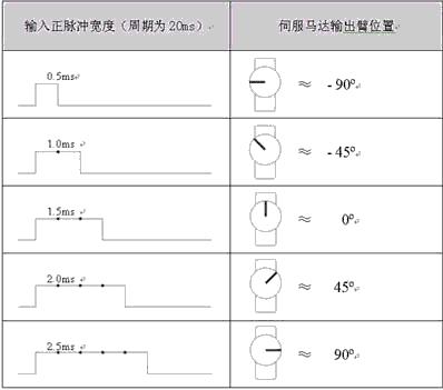

想试试自己做个玩具型的6自由度机械手设计。
但对于电机部分还是搞不清楚,望知道的朋友能解答一下。
1、伺服电机不是已经自带“闭环控制”的吗?怎么还需要外安装一个伺服电机编码器?(目前看外形好像台小电机?)
※※其实我是这样理解的,不知对不对?伺服电机所谓的“闭环控制”就是因为伺服电机装了伺服电机编码器,才形成<运行→反馈>的“闭环控制”?
2、伺服电机驱动器是不是可以理解为带了“电源+脉冲发生器”的个体?里面有没有自带类似plc的控制系统?(如果有的话,会不会与外接plc起到重复多余呢?)
3、其实我是看中模型用的“数码舵机”,就我目前所得的资料来看。舵机是不是就可以理解为“带了变速器的伺服电机”就差舵机并没有类似编码器那样的反馈装备(但有电位器这个自检装备来保证转角精度)

对啊,我的确没有搞明白。所以我才问大家,事实我也有在网上找过相关的资料,可惜专业不多。
唯独模型用的舵机这方面的资料多些。而且也相当之好操作。(在一个周期为20ms的脉冲,输入1ms~2ms来控制转角)
但我不知道工业用的伺服电机是不是这么的简单呢?

伺服电机编码器---提供反馈信号吧。

舵机是摸拟式的,伺服是数字式的,控制模型更复杂,基本的原理是一样的,都是检测当前位置与设定位置的偏差,揪正偏差
