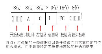

3、面向bit的同步协议(ISO的HDLC)
一帧信息可以是任意位,用位组合标识帧的开始和结束。帧格式为:
F场:标志场;作为一帧的开始和结束,标志字符为8位,01111110。
A场:地址场,规定接收方地址,可为8的整倍位。接收方检查每个地址字节的第1位,如果为“0”,则后边跟着另一个地址字节。若为“1”,则该字节为最后一个地址字节。
C场:控制场。指示信息场的类型,8位或16位。若第1字节的第1位为0,则还有第2个字节也是控制场。
I场:信息场。要传送的数据。
FC场:帧校验场。16位循环冗余校验码CRC。除F场和自动插入的“0”位外,均参加CRC计算。
