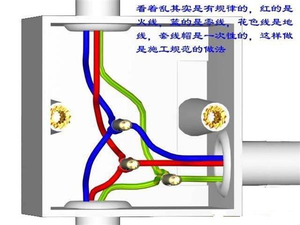

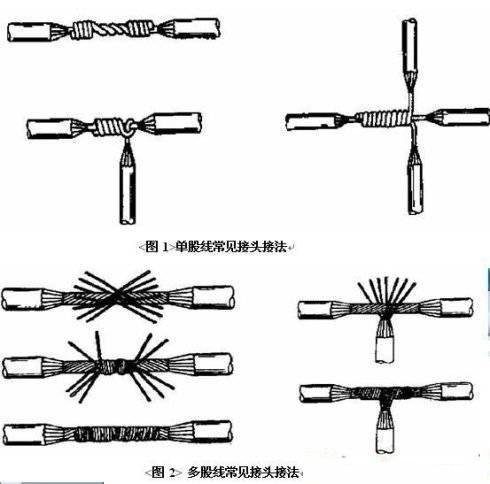

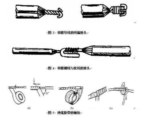

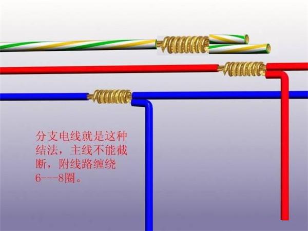

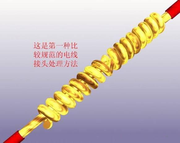

电工扫盲贴 电线正规接法
电线应该大家都接过,但接得规不规范,牢不牢固,就看各人手段了。

 1楼的接法尽量避免使用  效果比不上楼主的第一种接法

施工中这样连接电线不行,肯定不验收。小截面连接一定要焊锡;大截面和铝线用冷压。
