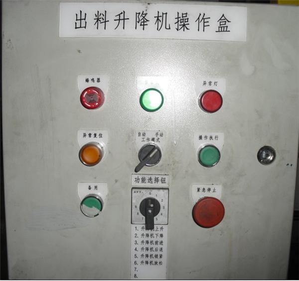

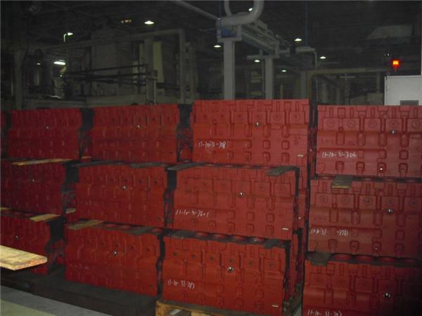

上海柴油机厂的发动机缸体搬运机械手生产线
乖乖小笨熊
  • 精华:2帖
  • 帖子:1200帖 | 11283回
  • 年度积分:2326
  • 历史总积分:62523
  • 注册:2006年8月05日
发表于:2013-06-10 23:51:19

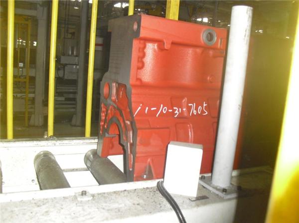

看到没有,那个红色的就是生产柴油机的缸体粗加工铸件,这个机械手就是负责将该铸件送入CNC加工中心,主要功能是缸体的收集和再分配

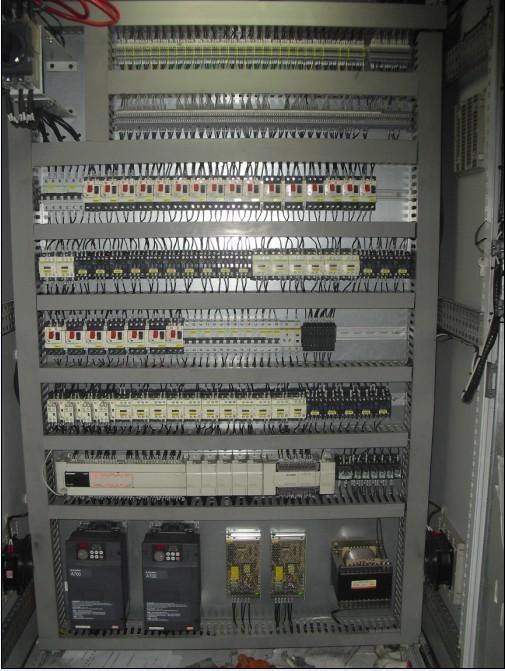

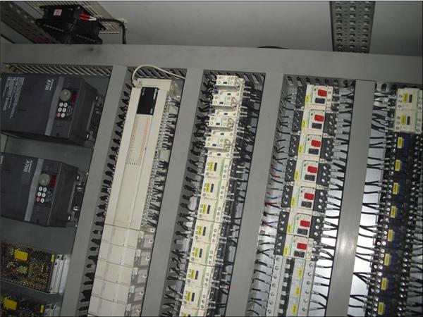

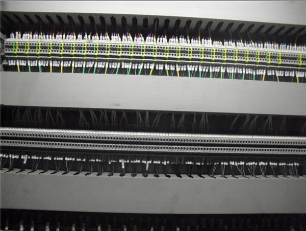

配电柜内部做的好整齐啊,看着就很舒服。

  不错,柜子做得很工整的说! 看着舒服

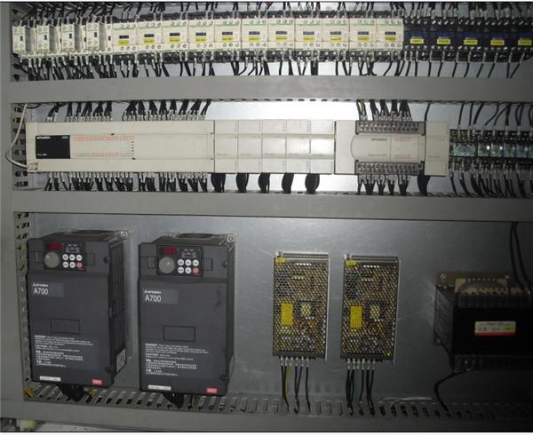

是不是应该把PLC 放到柜子的最上部呀,把端子接线放在柜子的最下面或柜子后面

柜子下部不能出线:因为现场环境油污实在太多,经常性冲洗哟

变频器,直流电源应远离PLC以降低干扰---常识
4楼也言之有理,如果现场地面环境差,可将电控柜放二层平台.
