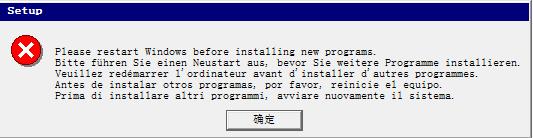

我现在用的电脑是WIN7系统的在安装S7-400编程软件时出现了上图所显示的问题,重新启动电脑还是一样,我想问问这是什么情况?我该怎么解决这个问题?先谢谢论坛里的各位高手!

楼主的win7的什么系统

感觉像是系统和软件不兼容造成的!!!!

应该先检查一下所安装的软件与你的操作系统是否兼容。

 感觉是系统不兼容的问题,你的 WIN7 是专业版,还有 S7 软件是  V5.5 的最高版

方法一:
在注册表内“HKEY_LOCAL_MACHINE\System\CurrentControlSet\Control\Session Manager\ ”中删除注册表值 “PendingFileRenameOperations”
方法二:
解决反复重启无法安装西门子软件(VBS解决方案)
   'delete PendingFile
   Set WshShell = Wscript.CreateObject("Wscript.Shell")
   WshShell.RegDelete "HKEY_LOCAL_MACHINE\SYSTEM\CurrentControlSet\Control\Session Manager\PendingFileRenameOperations"
   Set WshShell = Nothing
   将上面的脚本保存到文本文件里,文本文件扩展名由TXT改名为VBS即可
   例如:Delete PendingFile(解决重启问题).vbs
   不要重新启动,继续安装软件。
   现在可以安装更多程序而无需重启计算机了。

兄弟  你先看看你系统的语言是不是英文
