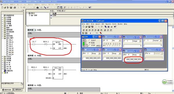

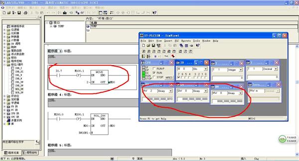

我传送地址写成MW就从低位开始传送
我    地址写成MD就从高位开始传送
这是为什么啊 ????????

看不清图。
西门子的地址如下
MB0 MB1 MB2 MB3   4个连续的Byte地址;
如果是WORD地址的话,MB0 MB1组成MW0,其中MB0是高字节,MB1是低字节;
如果是DWORD地址的话,四个字节地址组成MD0,那么MB0是31~24位,MB1是23~16位,MB2是15~8位,MB3是7~0位。所以你自己琢磨Move指令吧
