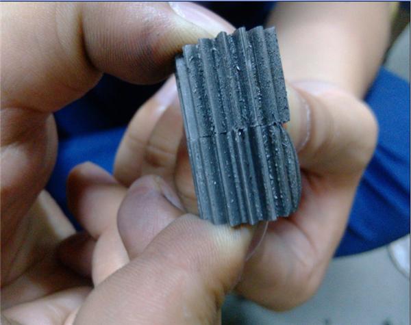

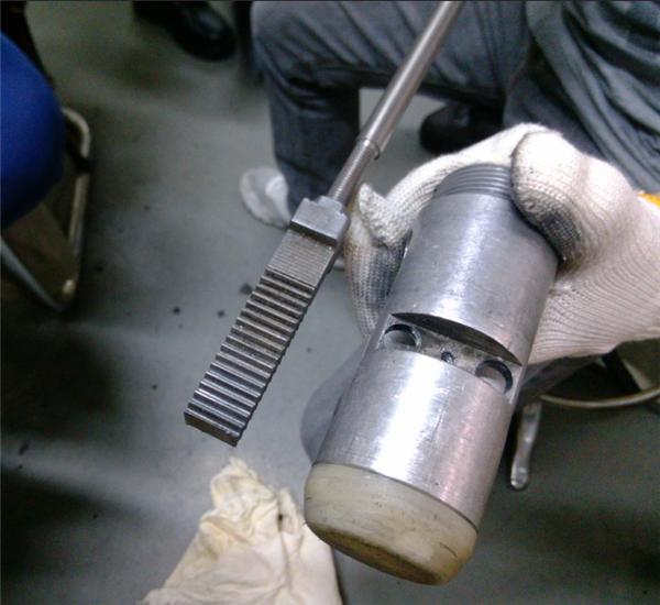

  一个吊装夹具,设计时用的是齿条工作,来回运动吊起约60KG 的物品,现在齿条上的拉杆的齿有时磨坏,不知为什么,是设计的问题还是材质不合格呀?
  上图为齿条,在圆柱体内上下运动,拖动下图中的齿条的拉杆
  请问上图的齿有些磨损,这个如何处理是好?

再好的东西   时间久了  久而久之  也会磨损

既是设计问题,也算材质问题。准确的说,就是这种材质不能支持如此设计的传动机构。要么更改材质适应此设计,要么更改设计适应此材质。。。

也不一定是材质问题,与装配工艺也有很大关系:比如说装备的间隙调整,润滑油的使用等方面都有关系,另外和吊运速度也是有关系的,稳起稳降对设备就有好处。

材质和热处理的硬度不太合适吧

硬度不够 去调质

很正常,磨损啦,关键要经常加油,磨损就慢啦..
