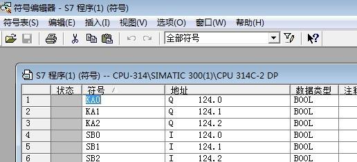

西门子CPU314C-2DP定时器地址位在符号编辑器里面怎么分配 点击:1353 | 回复:5

这个定时器在符号编辑器里面一般怎么分配..求好心人耐心的帮我解答下.

在编程的时候,把定时器拖进去,就让你填T多少,当你填好之后,符号表里就自动生成了

对: 字字实在  在编程的时候,把定时器拖进去,就让你填T多少,当你填好... 内容的回复!
哥, 谢谢你,  但是我不明白你的拖意思是指怎么样的操作?

 你也可以直接在符号表中空白行中输入 T ** ,只要是不重复输出的定时器就行,还有符号也是不能重复输出就行。

count不是定时器,是高速计数器,实际的计数值或者转速值或频率值占用一个四字节的PI位置,你得给他编符号
