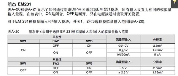

以西门200为例
以模拟量输入第一通道为例
4-20mA信号请参考200手册上设置DIP开关后
直接使用AIW0进行运算即可
注意AIW是一个字元件,使用时请使用MOV_W等字型的运算符号
在手册里介绍,4-20mA信号进入模拟量模块后,被模块转换成数字量6400-32000,通过一系列运算工式即可得到你所要的目标量(即6400-32000对应变送器的量程,比如说0-100)
