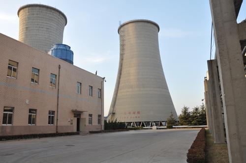

2003年,威海成为我国第一个获得联合国人居奖的城市。近年来,越来越多的人看好这里的环境、气候与宜居来此购房。
   “‘走遍四海,还是威海!’这是我们威海市的旅游口号。威海也是山东省17地级市空气质量最好的城市。我在北京住了九年,比来比去,还是这里好!”威海博通热电股份有限公司龙队长一见面就热情地介绍。
10月31日,中国科学院发布《中国新型城市化报告2012》。报告指出,2011年,我国城市化率首次突破50%,这意味着城市人口首次超过了农村人口,必将引起未来深刻的社会变革。而威海在我国主要城市的新型城市化水平进行中位居第35名。
随着威海的城市化步伐的加快,原位郊区的威海博通热电股份有限公司周边已经建起了很多新楼盘。
其主要产品是电能、蒸汽和采暖热水,担负着威海经济技术开发区约24平方千米范围内180多家企事业单位生产供汽和该地区约800万平方米居民建筑的冬季供暖任务。
该公司自成立以来,全面导入先进的管理理念,科学运作,规范管理,通过了ISO9001:2000国际质量体系认证,经营水平不断提高,综合实力日益增强,逐步走上健康、规范、快速的发展道路。
随着威海市新农村建设步伐的加快,博通热电厂区周围新生楼盘的入住率越来越高。
2011年,该公司总经理张栋与副总经理李继泽一同上任。
“供暖、供汽是保证辖区人民优质生活、企业高质生产的大事。我们的供暖面积每年都在急骤增加。由于拥有6台循环流化床锅炉,风机挡板门节流噪声极大,我越来越担心厂界高噪声会影响厂区周围居民休息。除了噪声问题,最让我感觉头痛的问题还有厂用电率很高。”张栋说。

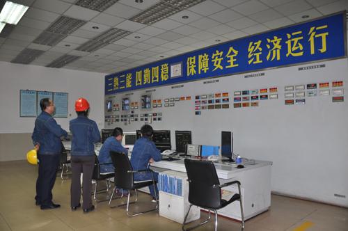

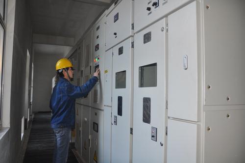

技改共涉及11台变频器,其中锅炉风机9台,采用自动旁路柜双向自动切换,另两台分别为给水泵1台、热网循泵1台,为手动切换。
9台锅炉风机采用开环运行方式,通过DCS系统远程给定信号调节变频器频率,控制风机转速;给水泵和热网循泵采用闭环运行方式,以母管水压为被控量,变频器采集母管压力变送器输出信号自动调节变频器的输出频率,控制电机转速,使母管水压自动逼近设定值。
变频器的控制可以采用就地在变频器面板控制或利用DCS控制系统进行远程控制。
“项目前期,我们就做了大量的技术储备,经过合康的培训,我们一起顺利通过了三次调试的考验,风机、水泵变频改造后节电效果非常明显,超出改造前预期。风机节能效率超30%。水泵节能达21%。”博通热电总经理助理、运行专工王芳说。
除此,由于实现了软启动,避免了工频启动的冲击电流,改造后的电机寿命将大幅延长,减少启动时对电网的冲击;电动机运行振动及噪声明显下降,轴承温度也有很大的下降。
不同负荷下可以平滑无级调速,减少了风道的震动;尤其低峰负荷时,未进行变频器改造前风挡板开度过小,造成风机喘振撕裂风道的问题得到了彻底的解决!
让人欣慰的还有——变频器改造后节流噪声消失,厂界噪声远远低于规定标准。
“根据我厂实际运行工况,对11台高压电机进行变频调速技术改造后,预计年可节约标煤2449吨,0.85年(310天)即可收回投资。”李继泽说。
