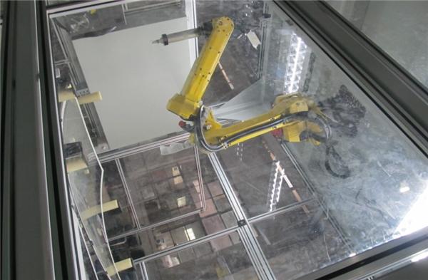

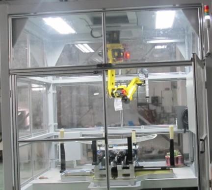

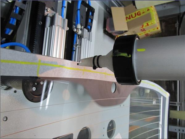

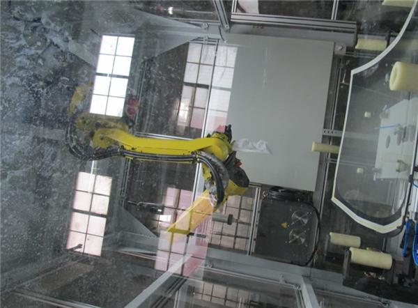

给泛亚汽车研发中心做了几套小型涂胶机(泛亚是上汽集团旗下的汽车研发中心,专门给通用、上汽研发新车型)。
图片如下:

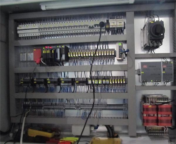

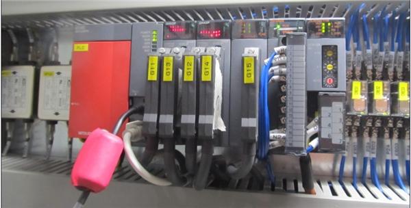

机器人与PLC控制系统的网络拓扑结构

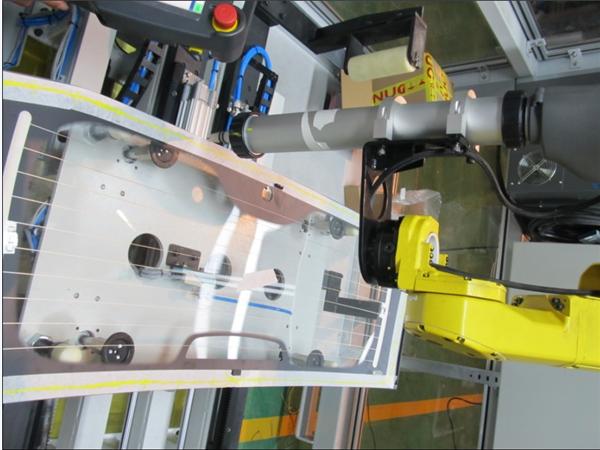

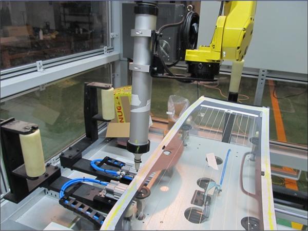

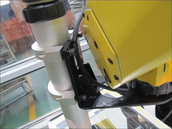

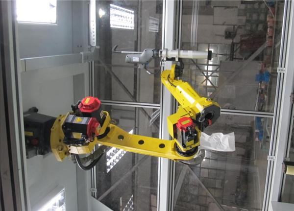

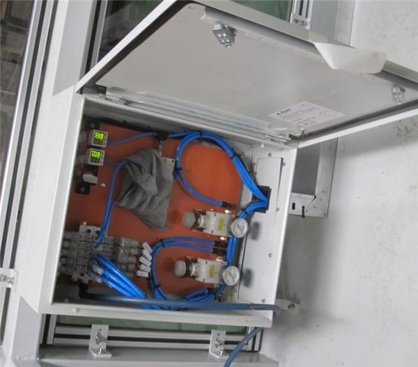

这个系统属于小型玩意,自己没有配置自动供胶系统,采用的是像大规格火腿肠类似包装的胶袋,直接放置到那个枪的管子里面,需要人工更换,因为是研发中心涂胶,每天产能不大,要求整个系统能够搬来搬去,所以就是如此的小玩意

  这个是不是给汽车玻璃在涂胶呀 ?

沿着黄线外侧涂胶。。。一袋胶能涂几块??一天能涂几块??胶管就是机器手上抓的那一个吧??那一罐胶只能涂4-5块玻璃。。换胶管可麻烦了。。。

这个玩意因为还在我们这里调试,所以可以拍照,等到了泛亚,再想拍照就是天方夜谭(进入泛亚大门,所有的手机、笔记本摄像头全部用易碎胶纸贴封,出来检查是否破损)

主要 研发中心为了新车型保密, 工厂投产新车型也是一样的,拍照的一律不准带,我们都买了最便宜的诺基亚带着用。

  • 年度积分:2
  • 历史总积分:1520
  • 注册:2012年5月22日
发表于:2013-05-18 22:51:58
14楼

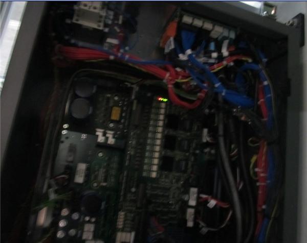

FANUC 30i控制柜!
王者之师——广州@阿君
  • [版主]
  • 精华:25帖
  • 求助:18帖
  • 帖子:503帖 | 6997回
  • 历史总积分:66772
  • 注册:2010年6月26日
发表于:2013-05-19 17:34:38
15楼
引用 ABB yang 的回复内容: FANUC 30i控制柜!
 30iA mate柜

大家仔细看第一个图:应该可以看到机器人与PLC通信是通过CC-LINK总线进行的
