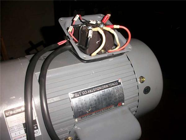

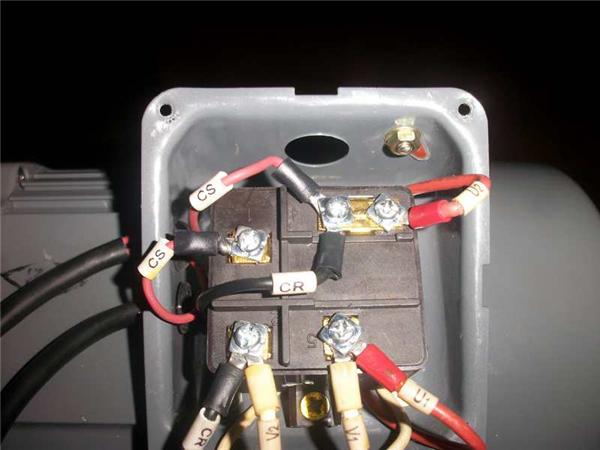

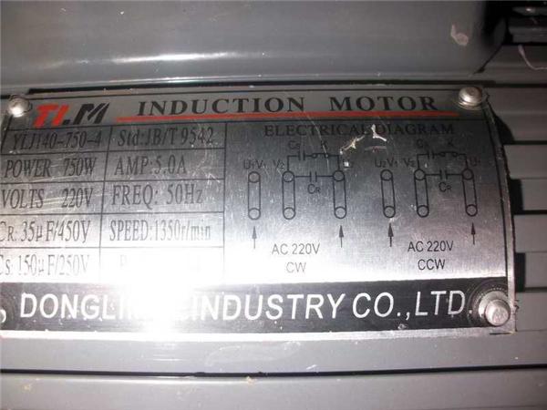

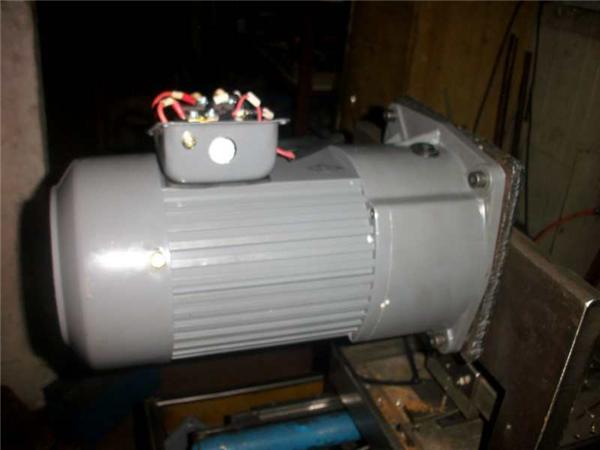

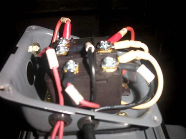

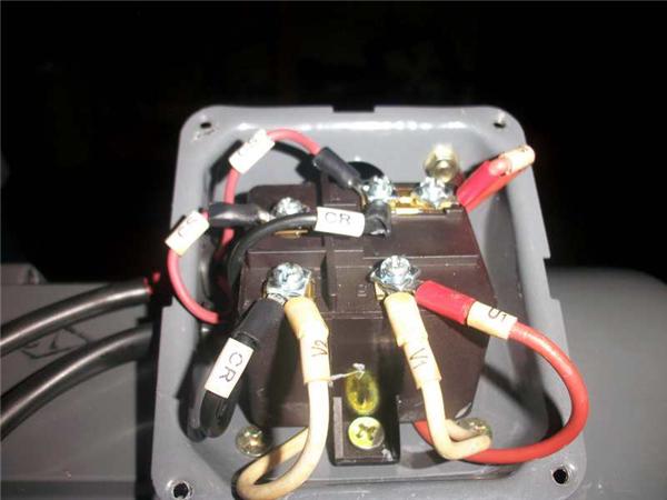

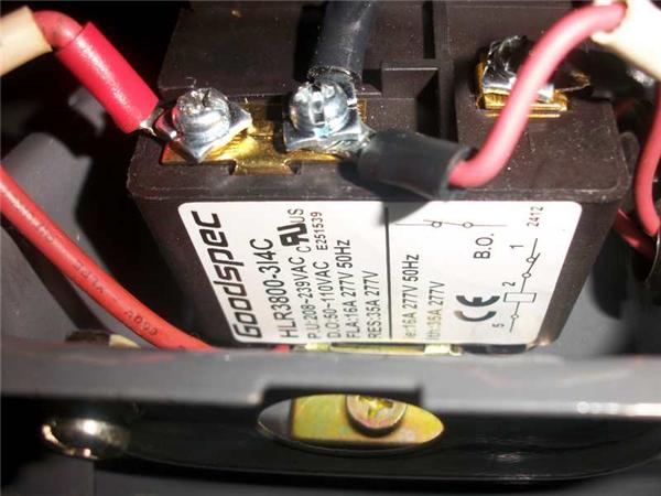

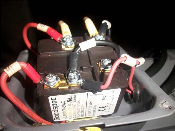

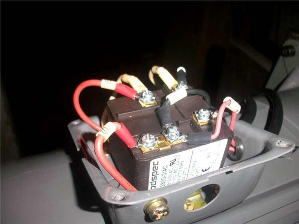

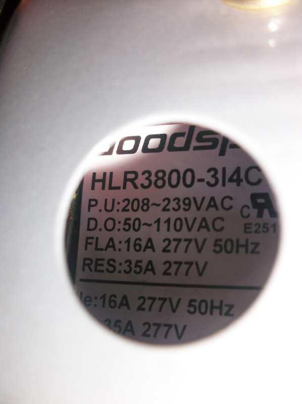

单凭以下这几张图,怎么接入电源线马达才能转起来?

K是什么开关?是否电机内的离心开关?

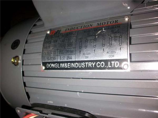

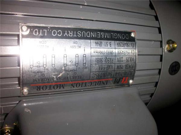

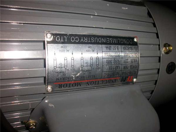

单相电动机,其中U1U2是主绕组,V1V2是起动绕组,CR是运行电容器,CS是起动电容器。只要元件都没问题,直接把220v电源接到U1U2所接的那两个头上,就行了。电机外壳上不是有表示吗?
流云轩主
  • 求助:6帖
  • 帖子:18帖 | 250回
  • 历史总积分:994
  • 注册:2012年11月16日
发表于:2013-05-13 21:15:34
电机外壳表示的是两种接法,一个正转,一个反转。

   这是什么电机, 看了半天 还是没有看明白呢 !

就是一个单相电动机啊

跟电容式电风扇的接法差不多。
