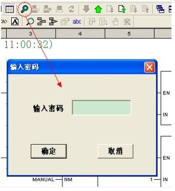

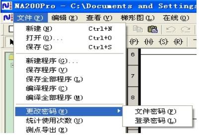

6、程序保密功能
 NA200Pro对应用程序,有两种保密措施:
(1)项目文件加密方式:项目文件加密分为文件密码与登录密码;
1)文件密码:打开文件时需要输入的密码
2)登录密码:若设置了登录密码,输入正确密码后方可进行程序的下载
(2)只下载应用程序的代码(.cod代码文件)方式:不下载源程序到PLC中,只下载 .cod程序代码,无法<此处内容被屏蔽>或上载。
注:如果下载前的程序硬件配置里,没有勾选“允许源程序保存到PLC中”则下载的其实为.cod代码;另外也可以单独用NA200Load代码下载工具,对上次下载时程序时生成的.cod代码单独下载。
