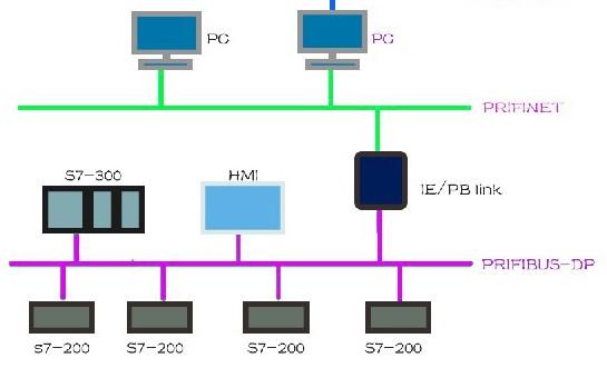

做论文用到的,
要求PC和触摸屏可以对任意一台PLC的数据进行监控,300和200之间也能进行数据交换,怎么在STEP 7中组态呢

S7-300用的CPU315-2DP,S7-200扩展的EM277通讯模块

以太网可以做出来不?这样的结构太恐怖了。。。

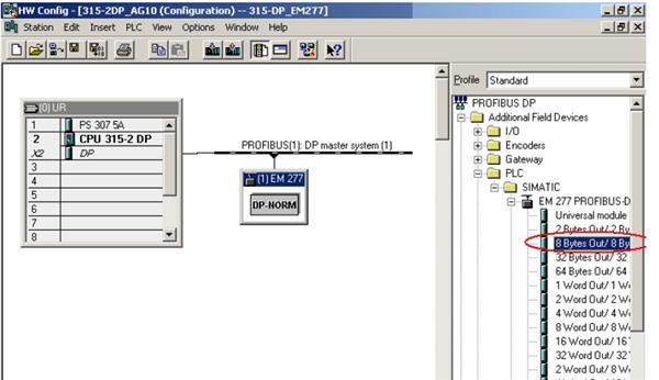

300与200通过EM277进行Profibus DP通讯。STEP7硬件组态时将EM277组态上即可,触摸屏如果是西门子的就不用组态直接可用。

都是一家的产品的话,可以直接用,

引用 chinacupor 的回复内容: 以太网可以做出来不?这样的结构太恐怖了。。。
 可以的,只是 HMI 一屏能读多外 PLC 的数据倒是没有试过,对 200 系列管用不 ?

谢谢以上诸位的回答, 再问一下多个PC通过以太网读取多个PLC的数据能否在WINCC中组态,以太网和PROFIBUS的网关应该怎么设置
