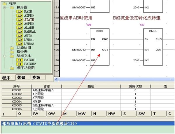

4、梯形图执行出错,如下图所示
[解决方法]

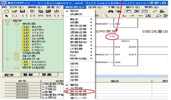

    首先找出“功能模块136”,点击“梯形图”→“执行序号”(可利用执行序号查看程序中所用功能块的个数),如下图
然后到相应子程序找出出错模块:
下面分析“功能模块136”,这是一个浮点数除法功能块,在进行运算时除数不能为0,程序在首次扫描时,没有对除数进行设值,因此会执行出错。当相应参数设定成功之后,便不会出现此现象。
