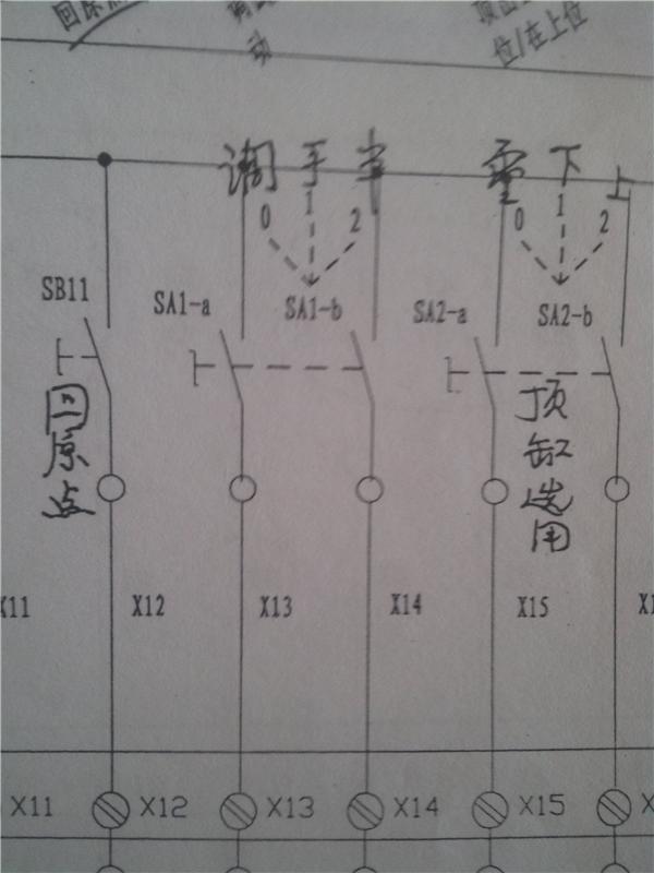

转换开关SA有三种模式 调试/手动/自动  要实现这三种模式的切换。但是PLC输入回路的接线图只给了两个输入X13和X14  只有两个输入怎么切换三种模式?是不是要把两个X13和X14串联起来组合用啊。
能酱紫串联控制几种模式的切换吗

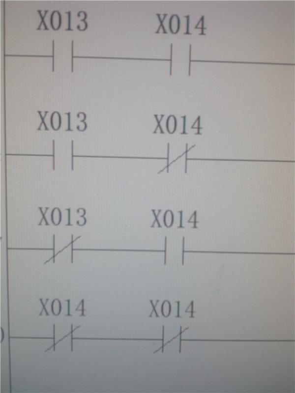

00=0 01=1 10=2 11=3 2个点4种状态你想想!你给的图已解决你的问题!
