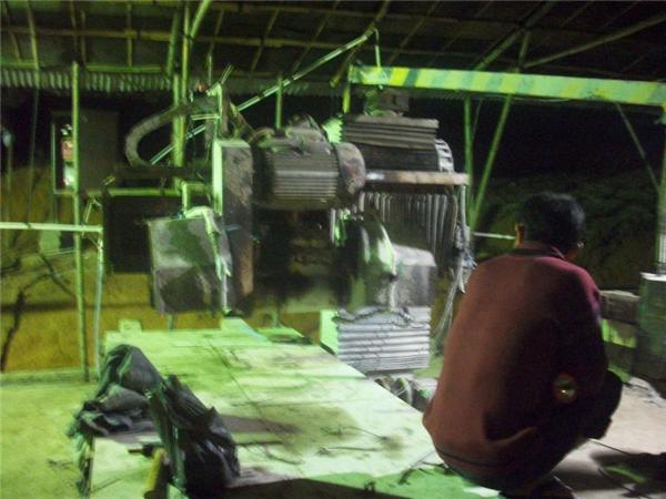

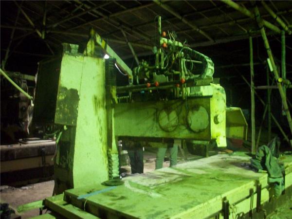

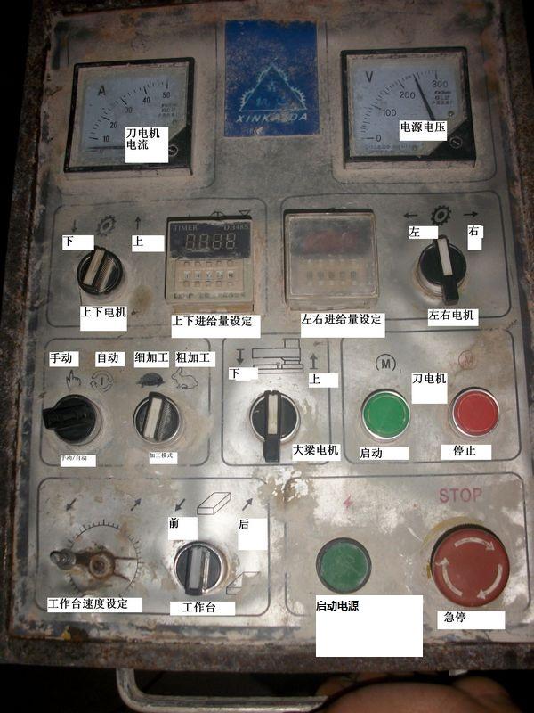

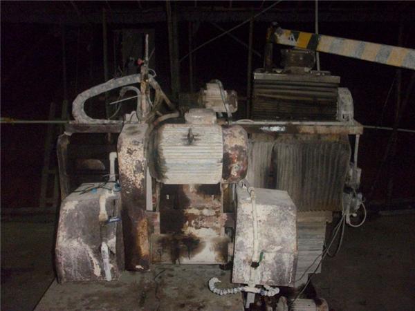

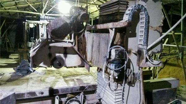

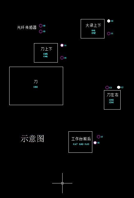

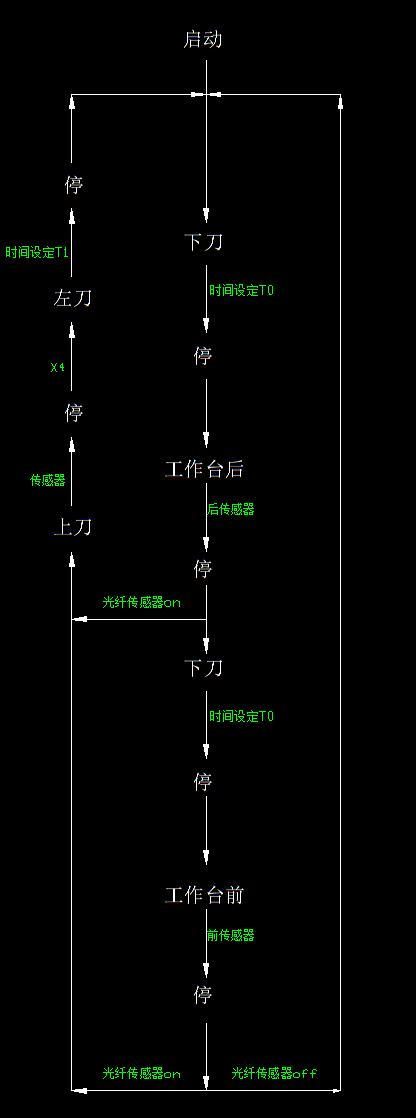

请懂这方面的师父说说这仿形切石机原理,细加工时是如何仿形的?粗加工时我知道怎么仿形。
光纤是用来做仿形的。
细切时,我想不通是怎么仿形的。据工人描述说,细切模式时刀具的运行轨迹是光纤沿着模板的边沿走。

有点儿像立体雕刻机。

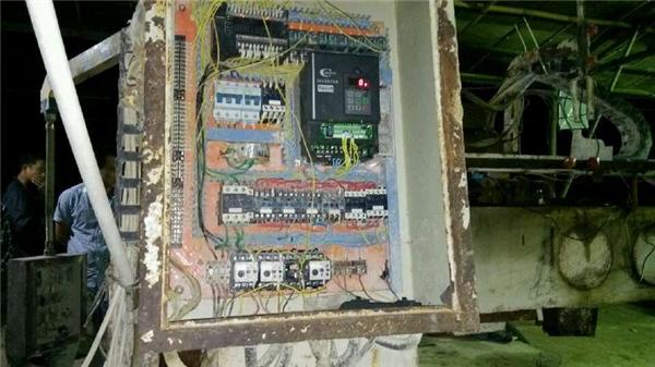

靠这两个光纤,加工精度不高吧。。。。。。。。并且石材加工,粉尘污染严重,光纤传感器能胜任吗?两个光纤,一个在模板上沿,OFF,一个在模板边沿,ON,反复判断二者的状态,使其沿模板边沿走,看安装模样应该是这样的吧,呵呵。
青岛黄工
  • [版主]
  • 精华:3帖
  • 求助:54帖
  • 帖子:108帖 | 4776回
  • 历史总积分:24297
  • 注册:2007年4月02日
发表于:2013-05-09 08:19:21
5楼
不如用金属做模板,把传感器改成接近传感器,抗粉尘好些。。。。。。。。
