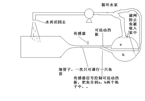

图片上盘子内有游动的小鱼苗,小鱼苗分黄色和黑色两种,现在是要把黄色小鱼苗拿走(我们现在是吸走的)或弄死。有什么自动化的机器?要多少钱?

颜色传感摄像头,加真空泵吸走,或是激光射杀,做一个价格挺高,可以和高校联系,作为学生的毕业设计。

估计价格高成什么样?每天要处理的数量有100万尾左右。能做到?求实质性的帮助!!!

做一个细管子,管子要细,一次只能通过一个鱼苗。。

高分辨率视觉传感器 试试

对: 通讯网-原创军团 做一个细管子,管子要细,一次只能通过一个鱼苗。。 内容的回复!
小鱼不会自已游过去的!而且一天要完成100万条能成吗?

一天100万条。。一天3600*24=86400秒。。。平均1秒钟10条。。。。估计够呛。。。。呵呵。。多要几套嘛。。比如10套。。。小鱼不会自己游,不过泵一吸鱼顺着水流就进去了。。。

可以只要你出得起钱。。。。我一个池子接20根管子,接20个传感器,并行处理。。。一天100万没有问题。。

估计要多少钱一套?不过用档板的方法可行吗?如果是杀死会不会好点。

颜色视觉+机械手臂+手臂J6装一个捕捞器

引用 通讯网-原创军团 的回复内容: 做一个细管子,管子要细,一次只能通过一个鱼苗。。
一天100万,这个任务很难很难!
当然成本不考虑是可以做出来,
