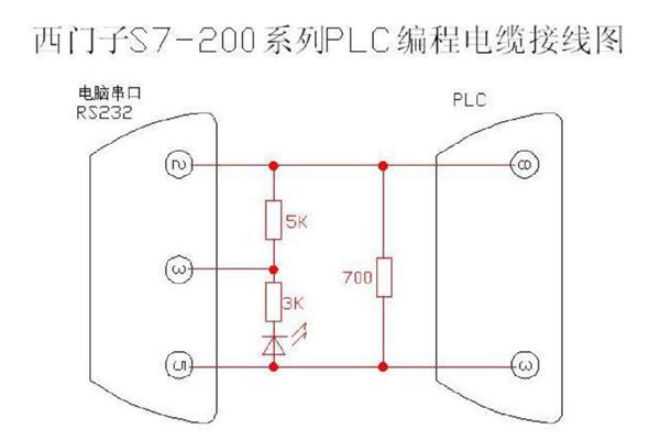

  请问各们工控朋友 ,我一直用的是 USB 的适配器与 200 系列的PLC 通讯,今天一同事问我笔记本后面的 9 针接口是什么通讯接口,是 485 还是 232 呀,能与 200 系列的笔记本直接通讯不?我一时也晕了,真的还不知道这是什么接口,能不能直接通讯呢?

串口啊!  水哥老是来忽悠我们呢!

是的,我用联想带232口的,在线编程、下载、监控很稳定的

可能是阿水个来考大家了!
传说这个就可以了 ,只是没亲自试验过

232的

RS232的串口。要是连485得用232转485模块。
