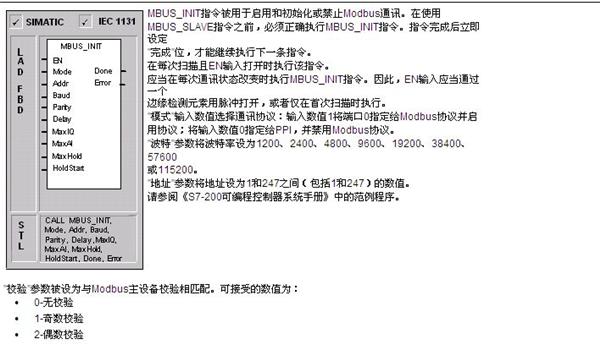

楼主多看看手册;
配置好库地址,设置好端口地址,波特率,站号等;

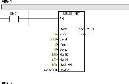

截图给楼主看看,这是我们以前别人编的:
