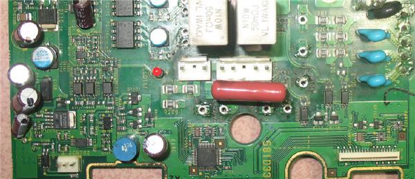

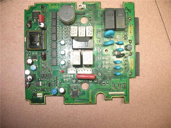

各位大师:我有一台松下A4伺服器,功率是1KW,现在报14故障(过电流和接地故障),通过替换法,已经确认故障在驱动板上,而且可以排除是模块和电流检测霍尔的问题,下面我把这块板的图片发出来(模块和霍尔已经拆下来),大家帮我分析一下,这里面哪个元件是检测过电流的可以吗?

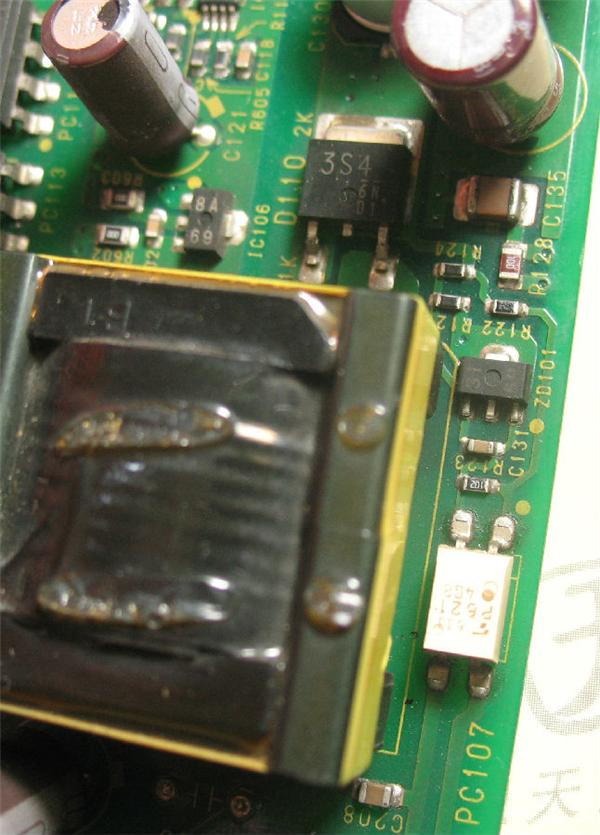

下面是图片的特写部分,我感觉就故障就出在里面某一个元件,另外这个伺服用了三年左右

检测压敏电阻和附近元件,

检查一下开关电源边上有一个4脚的贴片二极管是否穿了!

谢谢各位的帮助,现在再把一个细节的问题说一下,在点动测试的时候,如果把速度环增益调到30以下,就不会出现报警,但是一大于30有时一使能就报,有时转个一两秒开始报,以前这个参数都是调到90的,用了这么久都没事,而且我对了其它好的伺服器,参数和这台都一样的,所以我怀疑是哪个元件老化了。

请问四楼师傅:你说的是下图中,ZD101这个二极管吗?
