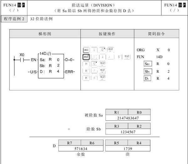

有个问题请大家指点迷津,谢谢!
永宏指令手册 第6章(6-31 )写到关于除法运算指令 FUN14的应用. 其中举的32位除法例子 ,里面的R1、R0输入的数字2147483647.和R3、R2输入的数字1234567,我在程序模拟时,无法输入这么大数字。有点不明白。

那你得先定义数的位数。

其实就是一个简单的除法运算:
SA/SB=D
你想做实验的话,只要用MOV指令赋值R0  ,  R2  (应该是字的形式赋值吧)
这是我个人理解,没接触过此PLC,但愿帮到你;

发表于:2013-03-28 21:49:05
弄明白了,谢谢两位。
只不过余数571634只能在DR6看到,R6,R7无法显示。

商与余数各占两个字  介个用过一次机印象深刻了

指令需要设置为32位的,在监视画面输入的缓存器也需加个D为32位的,这样才能输入2147483647
