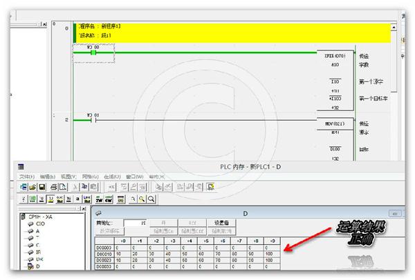

Cp1H使用模拟器表示毫无问题。

为什么我这里不行呢,我的指令用法没有错误吧?
