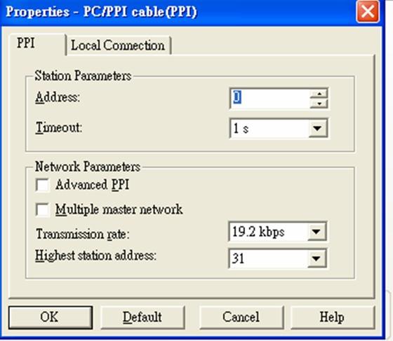

西门子S7-200PLC与笔记本通信失败
系统:Win XP SP3
PLC软件:STEP 7-MicroWIN SP9
设置如下:
COM179USB
波特率:9.6kbps19.2 kbps
其它么认,
但还是通信失败,不知道是什么原因
希望備位幫幫忙,謝謝哈

编程电缆与笔记本是USB连接吗?

1. 你用的是什么通讯线与 200 通讯
2,通讯的 PPI 线是 COM 还是 USB, 正确吗

首先电缆比赛是PPI数据线,然后连接后点刷新--即可自动连接的,不需要手动设置参数的,会自动扫描到的。
