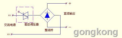

一台直流马达也不知额定电压时多少?只是感觉转速慢
想用固态调压器调节电压【然后在整流】,不知能否得到可以调节的直流电压??

一般交流电是可以先进行可控硅交流调压(即固态调压器调节电压),再将调压后的交流电进行桥式整流的。见下图:

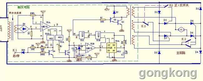

wyb2866255---王者之师
  • 精华:57帖
  • 帖子:148帖 | 2872回
  • 年度积分:1
  • 历史总积分:31450
  • 注册:2010年7月01日
发表于:2013-03-14 13:28:53
6楼
   回5楼:一台直流电机调速用4个二极管和4个可控硅【还有其他电子元件】,如果是单相交流电源可能是用于可反正转控制电机的启动与调速电路,这里我给你设计一个电路供参考:即是由4个二级管组成桥式整流电路,再用4个可控硅构成正反转控制电路。用同一个调压控制版,可用K2开关进行转换控制(即正、反转)使电机正反旋转。
   图中K1为启动开关,K2为正反向,如K2闭合为正向转动,K2断开为反向转动,其绿色虚线框内为可控硅触发电路。

对:wyb2866255---王者之师关于   回5楼:一台直流电机调速用4个二极管和4个可控硅【还有其他电子元件】,如果是单相交流电源可能是用于可反正转控制电机的启动与调速电路,这里我给你设计一个电路供参考:即是由4个二级管组成桥式整流电路,再用4个可控硅构成正反转控制电路。用同一个调压控制版,可用K2开关进行转换控制(即正、反转)使电机正反旋转。   图中K1为启动开关,K2为正反向,如K2闭合为正向转动,K2断开为反向转动,其绿色虚线框内为可控硅触发电路。内容的回复:
王工,非常感谢。电路很有用,只是看不清楚。能否传一张清晰的图,或给个链接,或发到phtzhy1711-163-com@163.com
