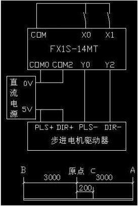

三菱PLC,FX1S-14MR可不可以控制步进驱动器?如可以,要怎样控制?
控制正反转,转产运行距离,谢谢.

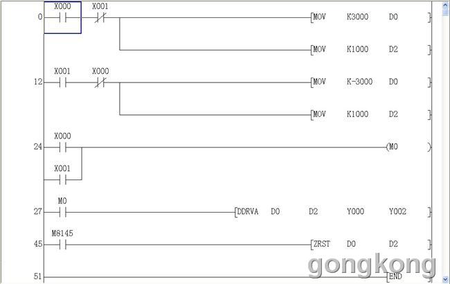

直接PLSY发脉冲也行,用定位指令定位也行

楼主你好!
三菱FX1S系列PLC控制步进电机的接线图如下:
程序如下:
如果还有不明白的请参考下面链接:
http://wenku.baidu.com/view/81ef18e94afe04a1b071deac.html
