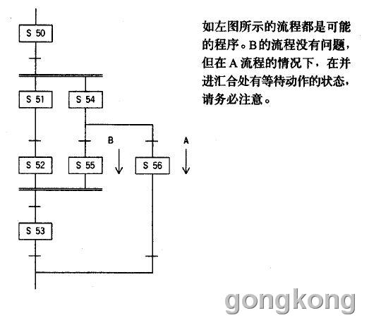

请高手帮忙转化成步进梯形图前辈们混合分支如何转换步进梯形图

看了几遍,怎么也看不明白楼主想表达的意思

S56执行完以后会有一个标志位动作,使用这个标志位的地方你没画出来,直接到下面了。结果下面被你太监了。。。
S55执行完之后也会有个标志位动作,S55的标志位和S52的标志位是一个或的关系,这两个触点并联,然后用来作为激活S53的条件。
S53执行完之后的标志位和S56执行完的标志位是一个或的关系,两个触点并联激活下面太监掉的内容。。。

这是三菱手册中的内容,看后不懂希望转换成步进梯形图,帮助理解下,想知道这种情况的程序流程,因为我刚好用到

引用 yuhongsheng 的回复内容: 这是三菱手册中的内容,看后不懂希望转换成步进梯形图,帮助理解下,想知道这种情况的程序流程,因为我刚好用到
每一步动作都需要确认两个条件,同时办两件事情。
确认条件之一,就是前一步的动作已经做完或者已经在某种可以执行下一步的状态下,这个通常会有一个标志位信号,以许可下一步动作。
确认条件之二,就是这一步的激活条件已经具备。这个在图上的表达就是那些竖线上的横杠杠,那一个横杠表示一个判断。
这两个条件都具备,就可以执行下一步了。
执行下一步的动作分两套路子。
首先是本步所包括的正常动作。然后就是停掉上一步的动作并酌情给出下一步的运行许可。
