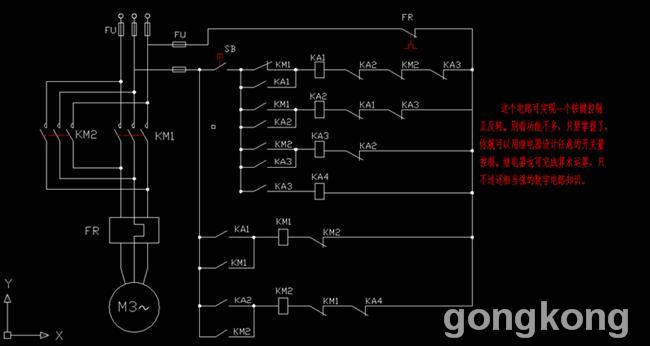

一个按钮启动正反转 点击:353 | 回复:3

怎么回事?弄个带自锁的串到接触器线圈上可不可行?

哇 LZ这是你自己设计的电路图吗? 学习了

为什么很多人都喜欢这个呢?有什么实际意义没有?
