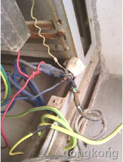

上头不重视,这零线迟早会挂的,有时还会看见小小的打火,心里想想还是早点走人好,免得设备出事,火灾发生来做个替死鬼就成冤大头了。

 这样的活--需要老板重视吗?需要你拿出处理办法并告知老板后果。做一个有责任心的人,无论你是为谁打工!

不单单这个地方要处理,还有很多地方要处理,之前为设备拉的电源线,照明线没那么多,后来增加设备还是用那些电源线,买的开关最贵就是正泰的,还有几个都没听说过的品牌,短路了开关不会跳,活生生烧断线才行,配电柜,总开关是70,80年代的产物,有时会缺相运行,如果都要改造的话,要几十万,老板不愿意出这个钱。不过我已经出来了,现在想想那是明智的选择,从来不重视我们,认为我们清闲又花钱还要拿工资,电工换了一个又一个,没人愿意呆啊!!!

这个活直接申请财务批钱买线及端子全部重新更换,这样会起火的说 !

你把总闸一拉,不买接线端子,把零线都用铜丝捆一起,缠掉十圈胶带,这事也就行了。

有时候去一些小厂子,他们的零线都是像这样绑在一起的。有时候我接的时候都心惊胆战的,上回我眼看一个工人去接线,手都烧糊了,吓人啊。希望各位工控TX注意安全。

就是买一片铜排(黄铜紫铜都行,紫铜最佳),实在没有自己花几十块钱买一米40*4规格的铜排钻孔攻牙,关键还是看你的工作态度

三相四线制。。。零地接一起的。。。这柜子有些历史了,建议改造升级吧
