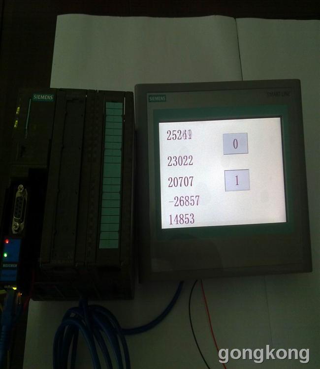

无锡北辰BCNet发布新固件V0.1.4.5,该固件版本支持西门子SmartIE触摸屏通过BCNet-S7MPI直接连接S7-300。根据PLC的PG连接数,最多可以将16个SmartIE触摸屏连接到同一个PLC。

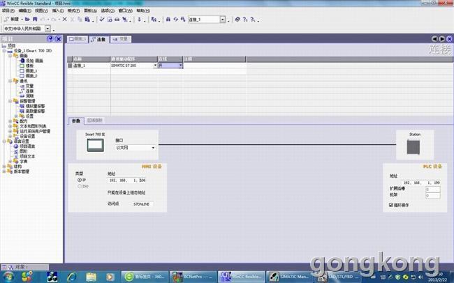

1.新建项目:打开WinCC flexible软件,新建项目;
2.建立连接:双击“通讯”下的“连接”,在“通讯驱动程序”下选择“SIMATIC S7 200”驱动(这里建立的是与S7 300的连接),在“接口”下选择“以太网”,在“HMI设备”下的“地址”中填入触摸屏的IP地址(192.168.1.106),在“PLC设备”中的“地址”填入BCNet-S7MPI的IP地址(这里是192.168.1.188);
3.建立变量;
4.新建画面;
5.程序下载。

地址对应:S7-300的DB1对应S7-200的V区,其他如M、I、Q区对应关系相同。

根据S7 300 PLC的PG连接数,最多可以将16个SmartIE触摸屏连接到同一个PLC
