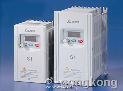

在采用外部开关量控制端子控制时,连接线路较长时,建议采用屏蔽电缆.当控制线路与主回路电源均在地沟中埋设时,除控制线必须采用屏蔽电缆外,主电路线路必须采用钢管屏蔽穿线,减小彼此干扰,防止变频器的误动作.
