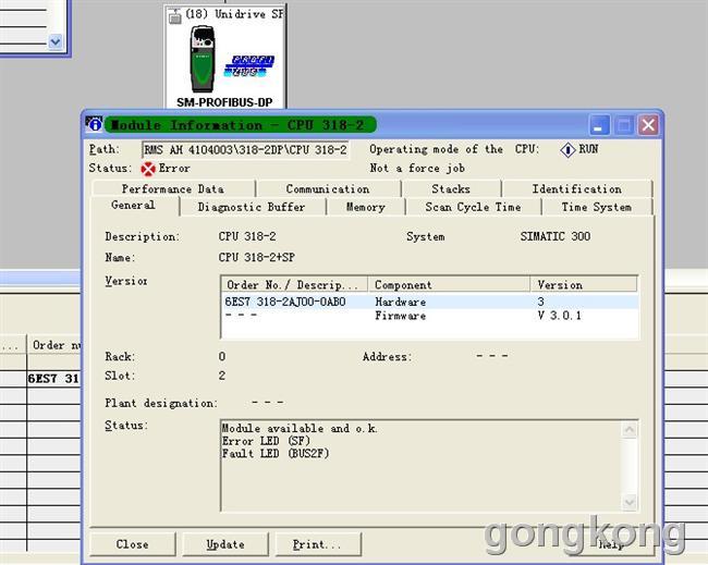

         这几天在做一个 PLC+ SP1405 的测试实验, 今天再次组态好现成硬件下载到S7 318-2DP 的 PLC , SF 红灯闪烁, 在线查看缓冲区信息如下, 还有一个不明白 的就是 PLC 的硬件版本也不对啦, 这个会影响 PLC 的程序运行吗 ?

硬件组态与实际硬件不同是不行的,你可以先更新一下软件硬件然后再组态。
