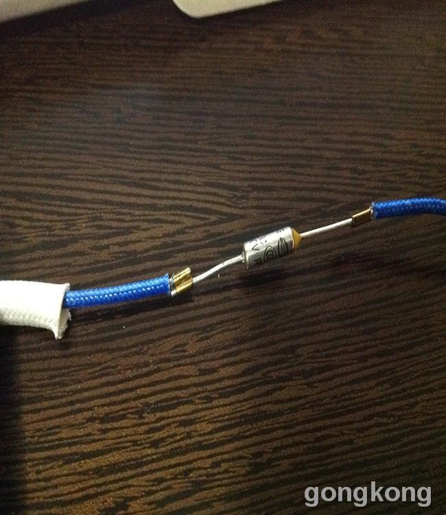

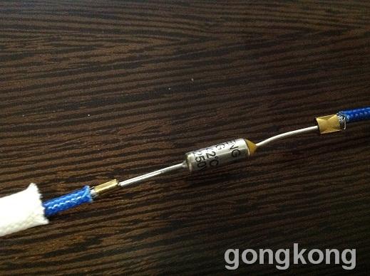

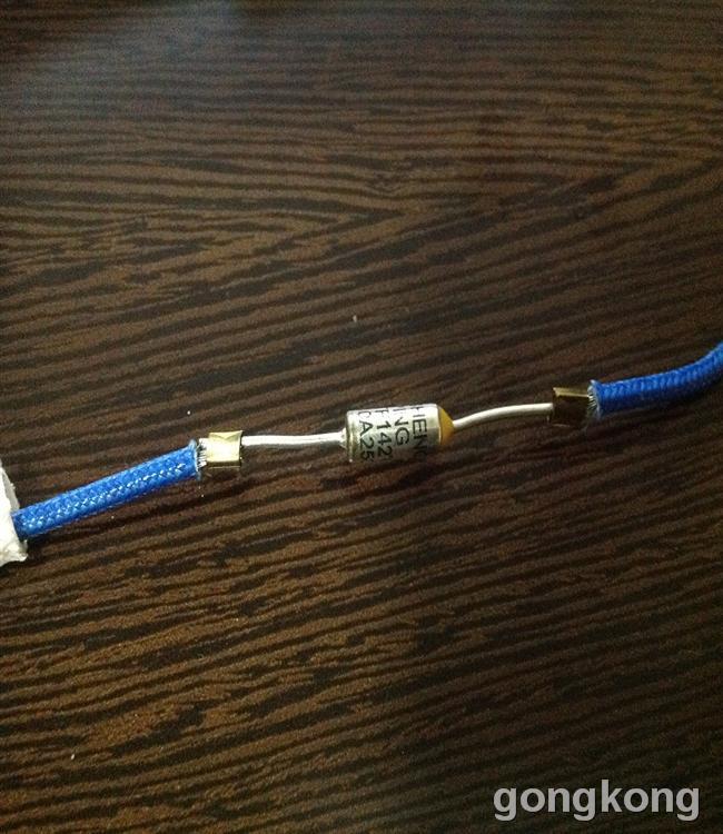

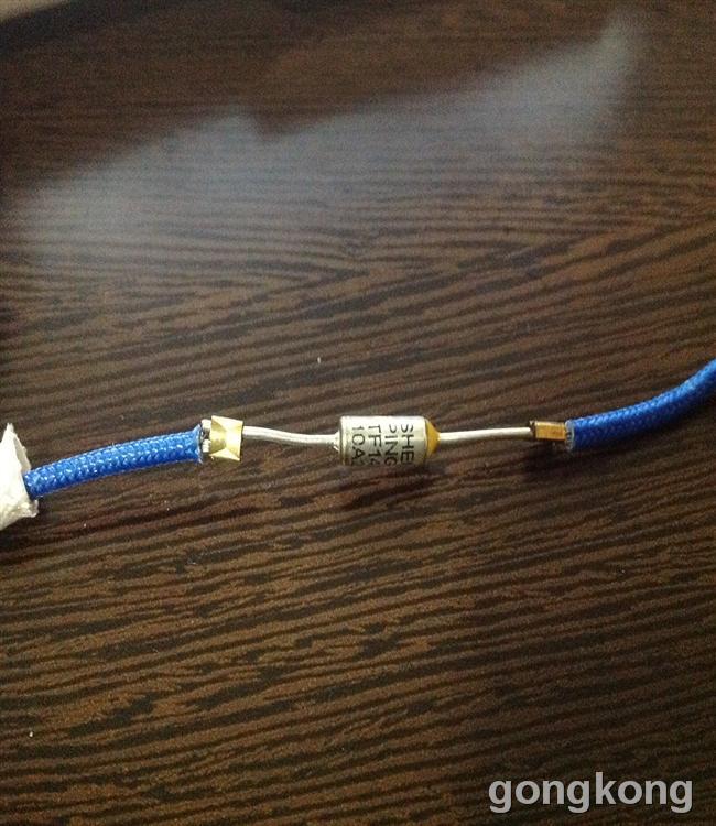

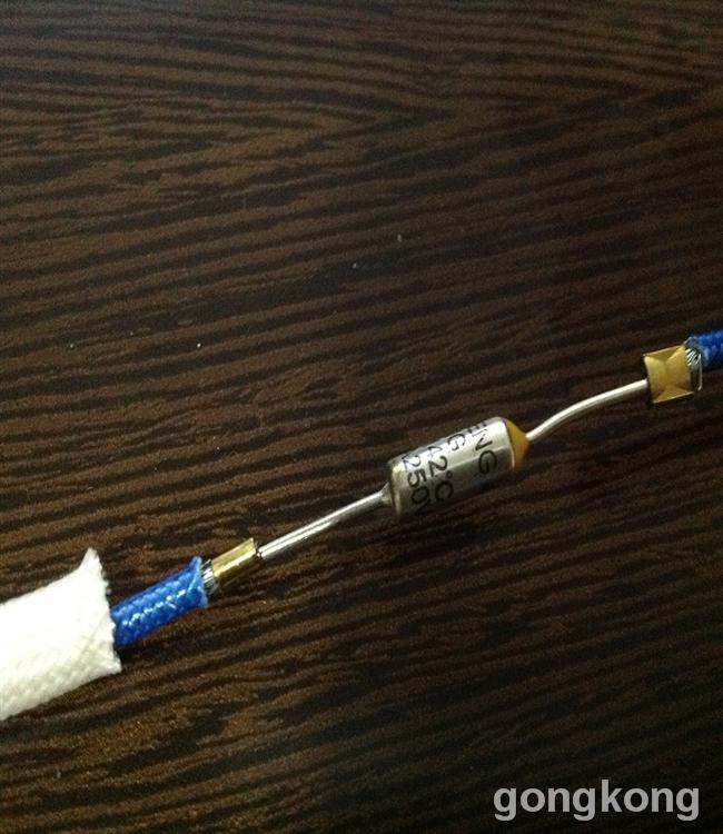

请问这是什么电子元件?带温度保护的保险管?
我是从压力煲里取下来的,我怀疑它坏了(万用表量它不通)
请问这叫什么名字,我想自己去买个回来

热保险

142°10A250V的温度保险丝。
5块以下。
