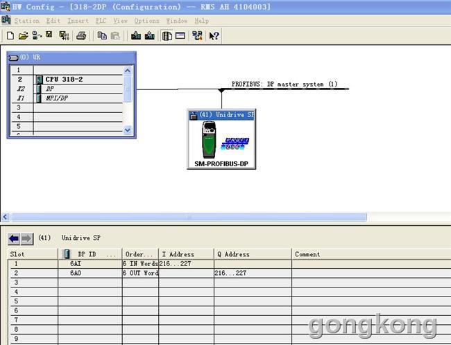

     新手学习, 请各位赐教, 做一个 300 系列的 PLC + 变频器通讯学习
硬件  :318-2DP PLC,  带有 PROFIBUS 扩展模块的 SP1403 变频器+ MP370 屏
    现在想做一个测试 , 就是将这些硬件进行连接, 然后在 S7 软件中做一个简单的程序, 能读取和写入 各 3-6 个字的数据, 请问如何进行读取和写入, 现硬件组态已完成,如下图:
     PLC 程序要进行哪些标准块的插入吗?

与任何第三方变频器通讯做标准DP通讯,仅需要使用:SFC14,SFC15。

SFC14,SFC15
变频器DP通讯都有方式的,不是你随便读写几个字节的
请参照说明书中的写程序

  直接 用 SFC14,SFC15  读取  DP 地址吗 ?

但是我从这个 PLC 的程序里找来找去没有找到你们说的  SFC14,SFC15 呀 ??
       为什么? 直接硬件组态好后在 PLC 中不能直接读或是使用 如上图中的 I 126.0 吗 ? 我看老外的程序没找到从哪出来的, 只找到直接使用 I 或是 Q 点
