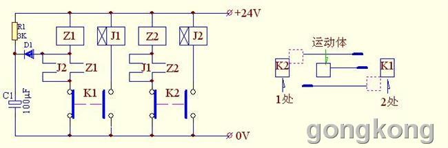

送电后:
1,动作到一个限位后停止一段时间,
2,再动作到另一个限位后停止一段时间,回到1
一直循环,直到断电
电路怎么弄,感觉不加按钮实现不了,
请教各位高手....

限位开关就能当按钮啊

送电时不在限位位置呢?

用一个时间继电器通电延时呀

为什么不要按钮?省掉按钮有意义吗?按钮才值几个钱呀?结合一点实际好吗?

给你出个电路图:
    其Z1、Z2为继电器,Z1为电机正传继电器,Z2为电机反传继电器,J1、J2为时间继电器。K1、K2为限位开关,分别位于1处与2处二地。C1为100μF电解电容器。
