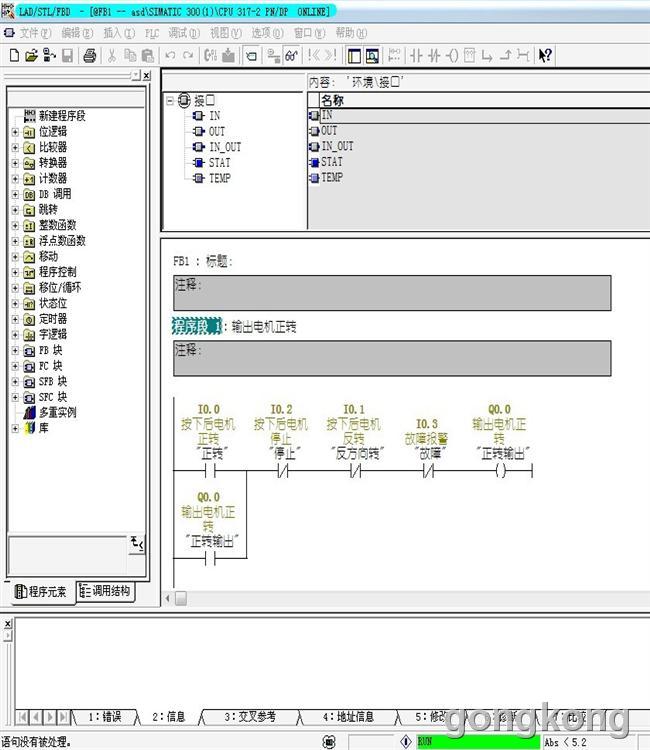

语句没有被处理是什么意思
语句没有被处理,这是怎么回事?

1、Fb没有被下载
2、Fb没有被调用。

 语句没有被处理的现象很多
1, PLC 是正常运行了吗? 有没有 STOP 呀
2, 你的语句块有没有在 OB1 里调用
3, 程序监控时有没有执行动作

对:阿水--王者之师关于  语句没有被处理的现象很多1, PLC 是正常运行了吗? 有没有 STOP 呀2, 你的语句块有没有在 OB1 里调用3, 程序监控时有没有执行动作 内容的回复:
只有在OB1中被调用才能模拟么
