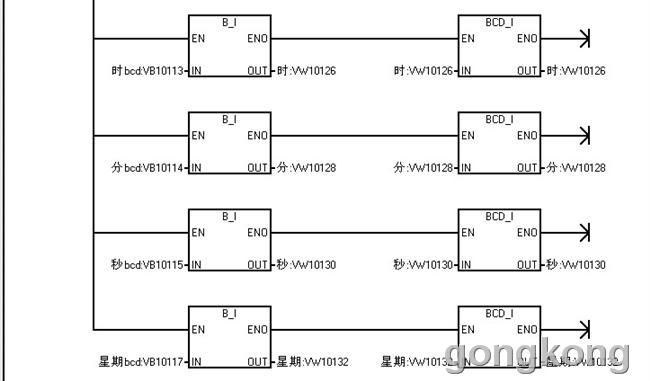

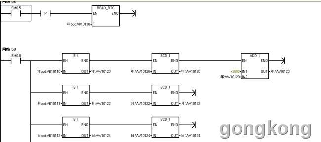

S7-200如何将时间写入?  如何使用时钟指令?初学请指教 谢谢!

用SET_RTC指令,具体介绍帮助里边有,数据格式是BCD码的。
还可以网上下载一个Clock_Integer 指令库可以将十进制整数格式的日期、时间值设定为 S7-200 时钟。

1.用时钟指令读出
2.再将读出的时钟转换成我们熟悉的十进制数
