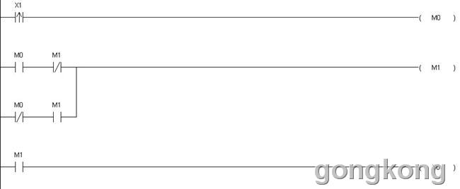

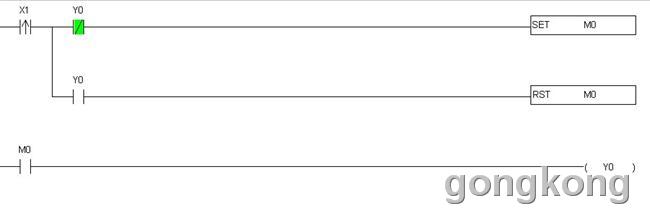

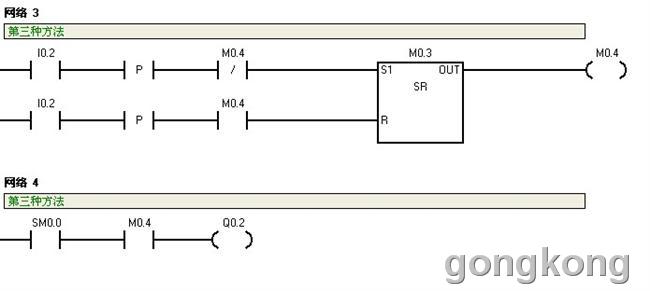

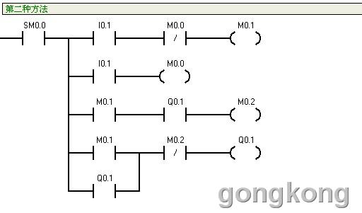

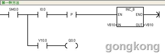

看看大家还有其他的方法实现最简单,最直接吗?

借助计数器也可以,按一下按钮计数一次。。。当记到2的时候把输出点复位 同时也要把计数器值清零。。。

我一般这样做:
1

还可以这样做:
1

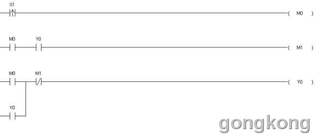

还有一种模拟经典的自保持电路:
1
