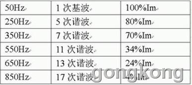

  根据谐波分析,在变频器电路中不含3次及3的整数倍谐波分量。在三相对称系统中,3的整数倍谐波可自行消除,可以不考虑,亦无偶次谐波。其各次谐波峰值可达到的百分比如下表所示:
