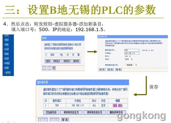

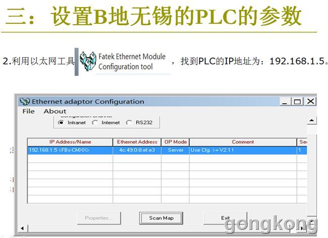

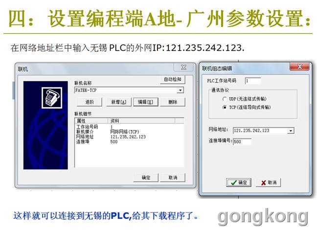

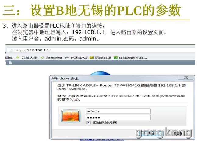

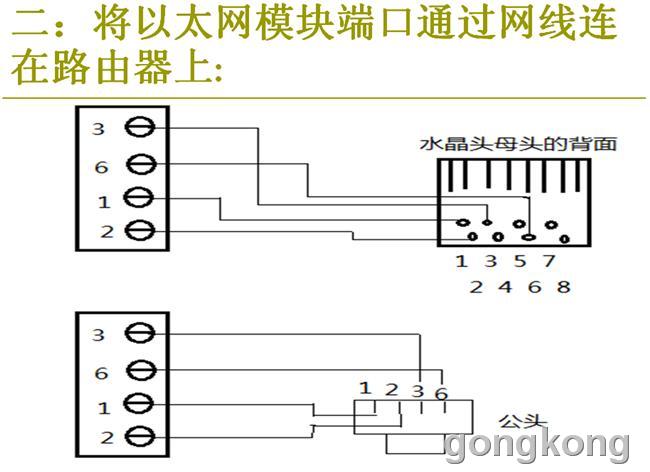

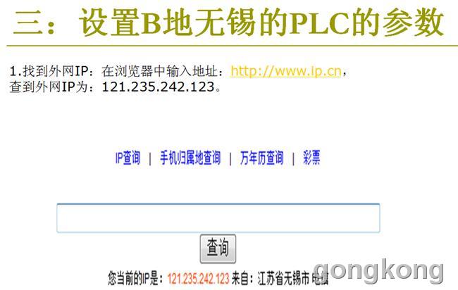

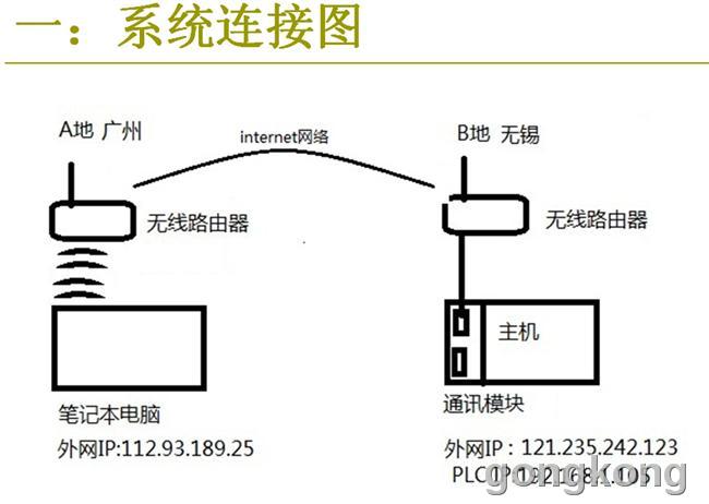

关于永宏PLC通过网络远程下载程序的设置
