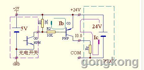

求助:plc与接近开关接线问题   原来PLC与接近开关连接,使用的是NI4-M12-AN6X,现在买来的接近开关是NI4-M12-AP6X,请问如何接线,还用改程序吗?

你选型错误!
原来是NPN输出,现在是PNP输出,你能正常应用的话就是见鬼了!

    原来是NPN输出,现在是PNP输出,如果暂时无法搞到NPN型输出的接近开关,又想使用这PNP输出的接近开关,可以这样接线仍可正常使用,程序无需改动,见下图:
     图中粉色虚线框为接近开关,其电源电压几V都可使用,再用2个电阻R1、R2和一只PNP型晶体管(9012)按图连线:将接近开关的电源(该电源电压5V,12V、24V都可使用)的正极接PLC的24V电源的正极,接近开关的负极不接PLC(空),接近开关输出端接电阻R1与R2,R1上端接接近开关的电源正极(即成为G0管的上拉电阻),R2的另一端接晶体管G3的基极,G3的发射极接24V的正极,而G3得集电极接PLC的输入端即可正常使用。

如果对信号响应时间要求不高的话,可以用继电器转换一下。

这个挺简单的,把PLC输入点的公共端接0V(DC24V的0V),这样就可以了。

     如果PLC的输入侧,除了接近开关是有源开关外,其他输入点皆为无源的一般机械按钮与开关,又无电位输入信号时,可以将PLC输入侧的24V电源对外接线互换一下,即接原24V的负极接连线,改为接24V的正极,原24V 正极的对外的连线,改接24V的负极上,改后PLC输入侧的公共点COM由原来接24V的负极变为接24V的正极。即电路逻辑变了,这样就可用PNP型接近开关与PLC相连接。
