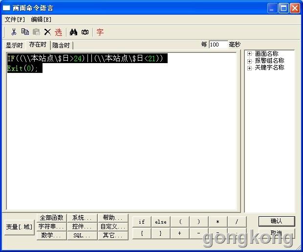

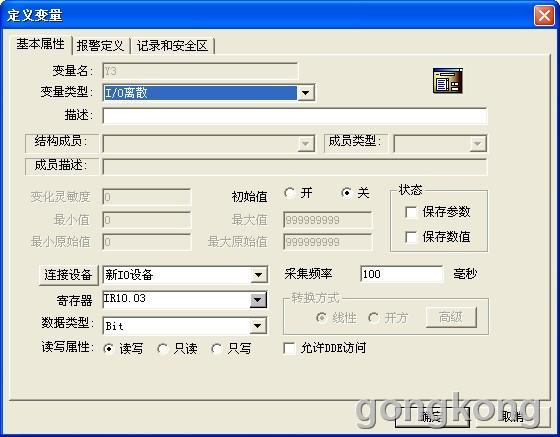

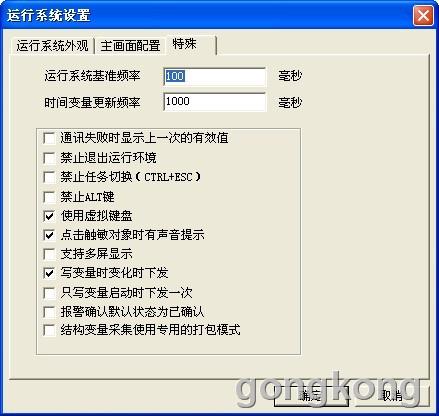

楼主,首先问一下,你这是在真是的工程还是自己在模拟一个动画画面呢?
如果是真是工程,这个问题还真不好回答
如果是模拟动画,我有个建议,可以把这几个变量的采集频率设置的快一些,可以把采集频率设置为100ms,另外运行基准的频率也可以设置为100ms,还有就是脚本的运行程序也可以设置为100ms,还有就是可以加一个判断条件,这个判断条件的脚本如下所示:
IF(\\本站点\电梯门>=100)
\\本站点\电梯门=100;
IF(\\本站点\电梯门<=0)
\\本站点\电梯门=0;
组态王画面具体设置如下所示:
回答很详细了,希望分数能给我啊 以后也可以技术交流哦 QQ149034219
