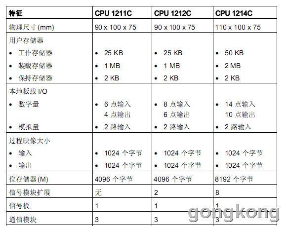

西门子PLC CPU 1214C能扩展3个CM 1241 RS232通讯模块么?

可以的 。
