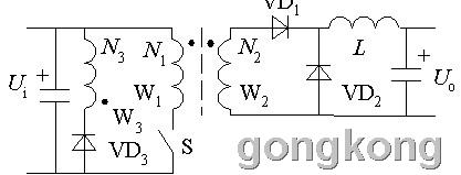

1、正激电路
电路的工作过程:
a> 开关S开通后,变压器绕组N1两端的电压为上正下负,与其耦合的N2绕组两端的电压也是上正下负.因此VD1处于通态,VD2为断态,电感L的电流逐渐增长;
b> S关断后,电感L通过VD2续流,VD1关断.S关断后变压器的激磁电流经N3绕组和VD3流回电源,所以S关断后承受的电压为 .

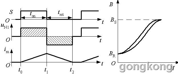

c> 变压器的磁心复位:开关S开通后,变压器的激磁电流由零开始,随着时间的增加而线性的增长,直到S关断.为防止变压器的激磁电感饱和,必须设法使激磁电流在S关断后到下一次再开通的一段时间内降回零,这一过程称为变压器的磁心复位.

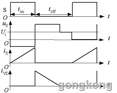

正激电路的理想化波形:
变压器的磁心复位时间为:
Tist=N3*Ton/N1
输出电压:输出滤波电感电流连续的情况下:
Uo/Ui=N2*Ton/N1*T
磁心复位过程:

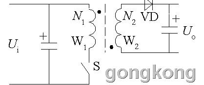

2、反激电路
反激电路原理图
反激电路中的变压器起着储能元件的作用,可以看作是一对相互耦合的电感.
工作过程:
S开通后,VD处于断态,N1绕组的电流线性增长,电感储能增加;
S关断后,N1绕组的电流被切断,变压器中的磁场能量通过N2绕组和VD向输出端释放.S关断后的电压为:us=Ui+N1*Uo/N2

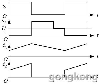

反激电路的工作模式:
电流连续模式:当S开通时,N2绕组中的电流尚未下降到零.
输出电压关系:Uo/Ui=N2*ton/N1*toff
电流断续模式:S开通前,N2绕组中的电流已经下降到零.
输出电压高于上式的计算值,并随负载减小而升高,在负载为零的极限情况下, ,因此反激电路不应工作于负载开路状态.
反激电路的理想化波形
