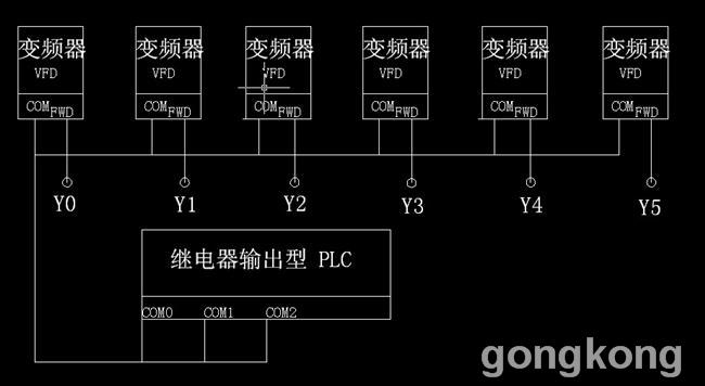

我想用PLC的输出继电器型控制十几台变频器的开关,用端子控制
但有个问题,PLC的输出继电器都有公共点COM点,都不是独立的,几台变频器之间控制端子又不能直接相互连接
我也不想用中间继电器转换,
有没有PLC为继电器输出,10几路都是独立回路的????
无公共点COM点的那种

楼主你好!首先你可以选择任何一个牌子的继电器输出型PLC。。。你可以把十几台变频器的COM点统统都短接起来···另外PLC输出点的所有COM点都短接起来···然后变频器的COM点跟PLC输出点的COM点用一个线连接起来···这样就可以达到,实现你所需要的功能了。。。
楼主按照下面这样就可以形成你所需要的回路了:

上述的要求你用同一个类型的变频器,如果你同时采用不同类型的变频器(例如三菱和AB),那就无能为力了

PLC的输出继电器都有公共点COM点,都不是独立的,几台变频器之间控制端子又不能直接相互连;
人家已经说不能同时相连的
如果你要每个继电器输出都是独立的话;这个还真比较少啊;
不知道你要多少路;我可以给你选 型!

同一种品牌,多台变频器的COM 点直接相连,会相互干扰吗?
一直没这样用过,百度也找不到啊?
有把握吗?

我在几台机械上都试过···到现在为止没出现过干扰现象···

PLC与十几台变频器估计不会在一台柜内,PLC输出设计有一个习惯:不在同一柜内布置的控制线,输出点不直接使用,中间用继电器隔离。其道理在于引出柜外的PLC输出线,发生短路的机会多,会造成PLC输出点继电器损坏和PLC内部线路板损坏。别费劲找PLC了,还是装继电器吧。
如果一定不用继电器,那就com公用吧,没有问题。

加个继电器输出板什么的解决了,

其实就是用中间继电器,有电路复杂和粉尘多容易失灵的问题
485总线是好,就是变频器特殊,连说明书都不全,只有大概说明,比较难办啊
谢了,就变频器和COM 共点试试
