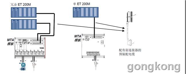

请教S7-400的CPU冗余我是了解了,请问下关于一个整套的CPU冗余加卡件冗余怎么做?我现在有这些点。
PLC S7-400     冗余CPU
AI卡件   16通道冗余, 32通道非冗余
RTD卡   24通道不冗余
AO卡件  16通道冗余
DI          384点 不冗余
DO         128  不冗余                 不知道能不能实现~

引用 ian3301013 的回复内容:回复内容:对:郭建康关于 冗余了cpu基本上其他的也都冗余了吧,不能这么做吧 内容的回复:我们做DCS上不都是卡件和CPU都有冗余的  所以我就是想知道从我们的S7-400上能不能实现相同功能。这样
我想问一下  AI,卡件  怎么也分冗余和非冗余?
我接触过的是, ET200 , IM153  模块分 冗余,和非冗余。 至于 ET200 子站后面挂的模块,和冗余没关系的!
不知楼主的情况是仕么情况?

回复内容:
对:miy_gongkong关于 引用 ian3301013 的回复内容:回复内容:对:郭建康关于 冗余了cpu基本上其他的也都冗余了吧,不能这么做吧 内容的回复:我们做DCS上不都是卡件和CPU都有冗余的  所以我就是想知道从我们的S7-400上能不能实现相同功能。这样我想问一下  AI,卡件  怎么也分冗余和非冗余?  我接触过的是, ET200 , IM153  模块分 冗余,和非冗余。 至于 ET200 子站后面挂的模块,和冗余没关系的!  不知楼主的情况是仕么情况?  内容的回复:
您知道PLC有种卡叫做MTA模版,你看下面这个图的实例,他是不是就代表了卡件的冗余呢

你说的MTA板卡,可能是冗余模块,但我没见过,
我知道西门子有 Y-LINK 冗余连接模块, 这个模块是两路 DP 网络,输入,一路DP 网络输出。
我理解的 冗余,一定要由 2个CPU ,不同的DP 端口,或PN 端口,  就是某个 端口总线网络出故障了,两一个立即替代运行, 这就是硬件冗余。。。
不知道你上面的是仕么情况,你最好 贴一张你总的 网络拓扑图。

西门子400H的IO冗余有三种方式:
一种是400的中央机架和扩展机架的IO冗余,IO模块全是400系列的。
一种是单边DP从站的IO冗余,就是一个400的CPU挂一个ET200M站,形成IO冗余对。
这两种方式都是CPU故障,IO就不冗余了。不推荐。
第三种就是切换式DP从站的IO冗余对。IO模块成对安装在ET200M上。单CPU故障不会引起IO冗余对故障。
编程要用冗余IO功能块。
